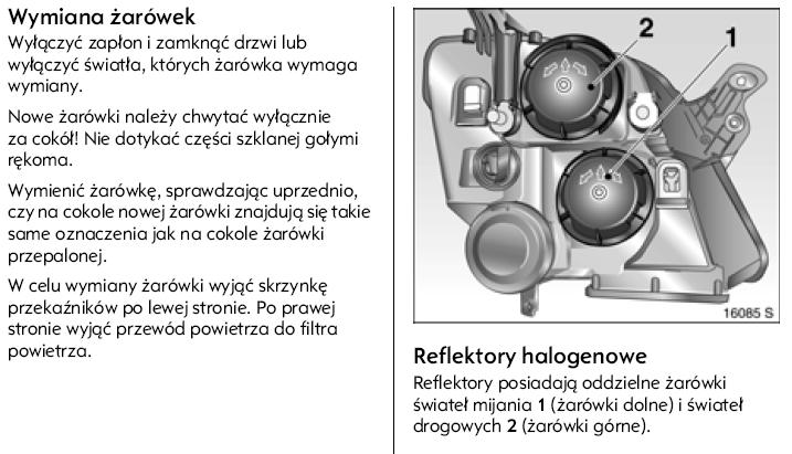

Odpowiadam tutaj bo najprościej:
1) Przy czytaniu instrukcji pominąłem w nerwach wątek o wyjęciu skrzynki z jakimiś tam przekaźnikami czy bezpiecznikami
2) Po wyjęciu jej (jest między akumulatorem i reflektorem) - od razu zrobił się dostęp do światła. Po omacku wykręciłem osłonkę
3) Odpiąłem kabelek
4) Wyjąłem żarówkę spaloną
5) Podłączyłem i wsadziłem żarówkę dobrą
6) Z WIELKIM BÓLEM I NERWAMI wkręciłem kopułkę
7) Założyłem skrzyneczkę z elektryką
8) DZIAŁA!!!
Dla zgrywu czynność powtórzyłem - bez żadnych kluczy i śrubstaków zajęło mi to 2 minuty, z czego większość czasu w 2 połowie z :jobami: na ustach angryfire.gifbiglaugh.gifbiglaugh.gifbiglaugh.gifbiglaugh.gif
