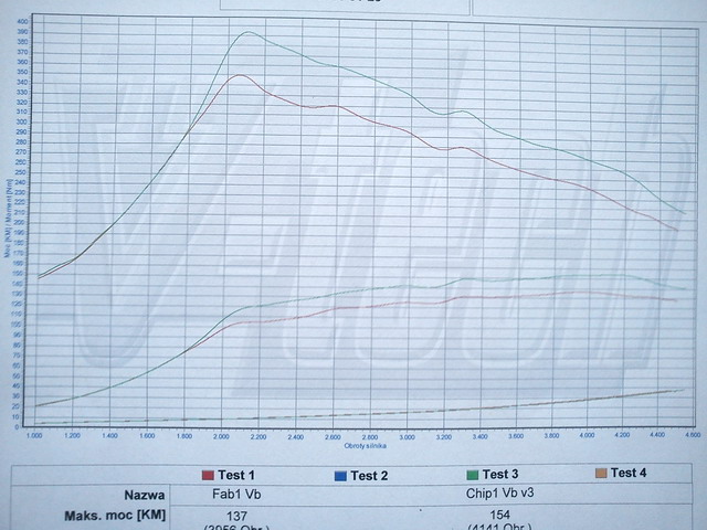

Pacjent to Peugeot 307 CC 2.0 16v HDi FAP '06. Przebieg 57 kkm. Proste dzielenie przebiegu na wiek da jeden, sluszny wniosek: "Particulate Filter Fault". To jak na wojnie. Zeby uratowac zycie, trzeba czesto odciac konczyne. Filtr zostal wyciety, ale silnik nie protestowal przejsciem w stan awaryjny czy cos. Trafil na V-tech'owskie rolki i wygenerowal 137 KM @ 3956 RPM & 350 Nm @ 2067 RPM.
Siemens zostal wprowadzony w stan amnezji i o FAPie nie pamieta. W nagrode, ze byl taki dzielny, dostal wirusa:
Jak zobrazowac wrazenia z poprawy? Problemem w tym modelu jest koszmarna masa wlasna. 1587 kg! Chociaz bardziej odczuwa sie to w prowadzeniu niz w osiagach, ale ja nie o tym. Przeliczajac stosunki mocy i momentu do masy, wzrost do 154 KM @ 4141 obr. & 394 Nm @ 2109 obr. jest porownywalny do zdjecia z auta 180-200 kg! Czyli wysadzenie z auta trojki pasazerow. W fotel nie wciska, ale skutecznosc jest.
Pozdrawiam!
> Nm @ 2067 RPM.
Przeliczajac

> Bardzo mały przyrost %.
> Ale widocznie TTTM
Ale on i tak już miał dużą moc fabryczną bez dopalaczy.
Z tego co kiedyś się orientowałem to przyrost po dopalaczach był nie większy niż 20 koników
wg mnie straszne uderzenie z dołu sprzęgło oberwie no i szybko coś te kreski spadają oslabiony.gif
na jakiej hamowni to było mierzone? obciążeniowa czy inercyjna? bo NM sporo wyszło jak na tą moc
> wg mnie straszne je*cie z dołu sprzęgło oberwie no i szybko coś te kreski spadają
Tez mnie to zaciekawilo, ta ilosc Nm.
Fajnie sie jezdzi, jak max moment jest dosyc nisko, ale za to cierpi skrzynia, sprzeglo, dwumas oslabiony.gif. Dlatego ja u siebie mam podniesione troche wyzej zlosnik.gif

na moje słabe kreski
wszelkie "niedoskonałości" z seryjnego wykresu pozostały
Konkretnie nazwijmy malucha: 12%. Ale jeszcze poznym wieczorem bratowa pisala, ze "rewelacja". hehe.gif
Zalozenia byly takie, zeby to byl subtelny - niczym szczepionka - wirus.
Inercyjna.
> Fajnie sie jezdzi, jak max moment jest dosyc nisko, ale za to cierpi skrzynia, sprzeglo, dwumas .
Korzystanie z tego rozsadne jest dopiero od III biegu. Inaczej - jak piszesz - wykanczalnia.
Wyplaszczylo pierwsza (2200-2400) dziure, ale druga (3200) zostala. niewiem.gif

> Inercyjna.
z hamuj to auto na obciążeniowej a kreski i cyferki (zwłaszcza moment) ulegną nieco zmianie ok.gif
ale jak już wcześniej pisałem dość niebezpieczny ten program dla podzespołów obrywa turbo,sprzęgło, skrzynia, na takim programie trzeba umieć jeździć żeby to wytrzymało jakiś czas
Fabryka mowi o wartosci 320 Nm...ale nie chodzi o konkretne liczby, a wlasnie o zmiane, przyrost. To jest opasly kabriolet, a nie Zygzak McQueen. biglaugh.gif
> Ale widocznie TTTM
No mały.. Masters robi go "mocniej" :
PEUGEOT 2.0 HDI 136 165 320 390
Dodając do tego rożne warunki i błąd pomiaru różnice można uznać za pomijalne.
