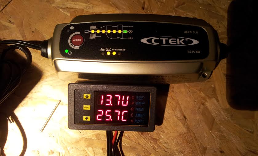

Mam w ciągłej eksploatacji oprócz auta drugi akumulator - do oświetlenia mieszkania, strychu i klatki schodowej.
Ładuję go panelem fotowoltaicznym, czasem jak jest kilka dni pochmurno, doładowuję CTEKiem.
Mam miernik władowanych, pobranych amperogodzin, woltomierze, amperomierze, areometr.
Mam też marketową Senę, ale używam jej rzadko.
Ostatnio zrobiłem desulfator (co za słowo!) lub jak kto woli odsiarczarkę.
Słucham, jakie pomiary mam zrobić?
> klatki schodowej.
Na temat akumulatorów z Tobą nie będę dyskutował, bo i tak się nie dogadamy smile.gif Ale napisz coś więcej na temat tego zestawu z panelem fotowoltaicznym.
Panel 95W, aku 100Ah, sterownik LS2024.
Na odbiorze glownie oswietlenie na 12V z czujnikami ruchu. Klatka i strych.
Do tego SZR na oswietlenie w domu, poprzez przetwornice 12/230V (wlacza sie, jak nie ma pradu z sieci).
Jak masz pytania-priv.
