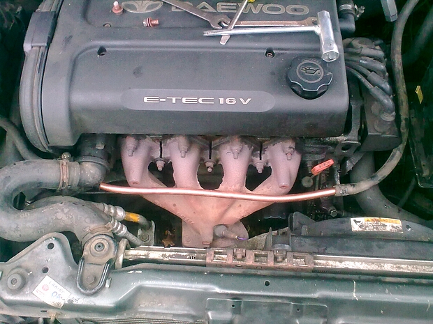

Z mojego doświadczenia przydaje się tak oslonaa ale tylko w silnikach które słabo grzzeją. u mnie takim przykładem jest Astra II z Z16SE ( 1.6 8V-84KM) w zimie grzało słabo po założeniu kartonu na 3/4 chłodnicy było lepiej.
Zauważalnie szybciej nagrzejesz silnik tylko jak dołożysz podgrzewanie elektryczne albo przepuścisz płyn przez podgrzewacz montowany na rurze wydechowej auta. Kartony cuda wianki raczej dużych zmian nie wprowadzają. W lanosie zrobiłem sobie prowizoryczne dogrzewania silnika puściłem rurkę miedzianą pod osłoną kolektora wydechowego. Przy paru stopniach mrozu już po 1-2km miałem nagrzany silnik. Kolektor strasznie szybko łapie temperaturę. Du miało duża chłodnice więc nie bałem się, że po nagrzaniu będzie za mocno podgrzewało płyn, wentylator w zimie rzadko się włączał.
Co, jak, opowiedz i pokaż.
Wężyk którym płyn wracał do zbiorniczka wyrównawczego podłączyłem do jednego końca rurki z drugiej strony dokupiłem wężyka i podłączyłem do zbiorniczka. Woda krążąc w obiegu zawsze przepływała przez rurkę ogrzaną przez kolektor wydechowy. Tak wyglądało bez osłony kolektora.
A co ze szczelnością w punkcie podłączenia rurki miedzianej z grubym wężem chłodnicy po lewej stronie? Nie było wycieków?
Miedź nie była połączona z grubym wężem, pod grubym wychodzi taki cieniutki jak z prawej trony. Takim wężykiem leciał płyn do zbiornika dobrałem średnice rurki tak żeby na ścisk pasowała, zabezpieczyłem opaskami i latało tak ponad 2 lata.
Teraz rozumiem. Na zdjęciu nie było to dobrze widoczne. W sumie niezły pomysł.
Pomysł zaczerpnięty z C5 tam w dieselu był oryginalnie dostosowany taki podgrzewacz. Można to dostać za pare zł na allegro ale trzeba by przerabiać wydech, a w lanosie dało się łatwo dorzucić ta rurkę.
