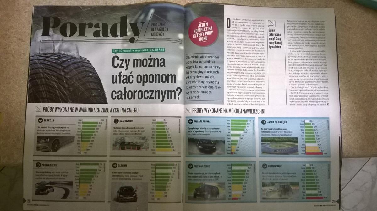

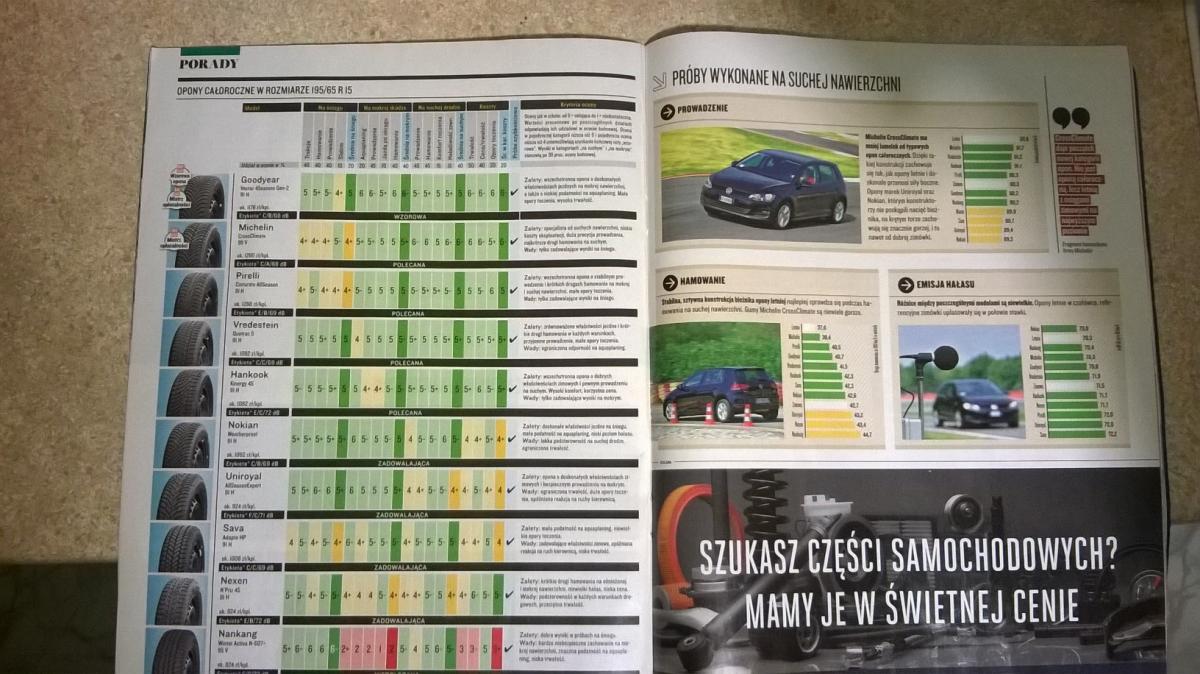

Jeden gumiarz przy zakupie opon wielosezonowych powiedział mi otwarcie, że jest ich coraz mniej bo fabryki odchodzą od ich produkcji. Przedstawiciel handlowy mówił mu wprost, że koncerny dążą do wprowadzenia prawnego obowiązku zakładania opon zimowych w całej europie. Bardziej opłaca się sprzedać dwa komplety opon niż jeden. Wyniki finansowe firmy są najważniejsze.
Kupiłem wtedy kumho solus vier 195/65 r15 do Rovera 75. Do Espace kupiłem Nankang N-607+ 225/55 R17. Nie mam do nich żadnych zastrzeżeń.
W tym roku kupiłem Uniroyal allseasonexpert. Jak na razie jestem zadowolony i mogę polecić. Opona wydaje się być cichsza od Firestone Winterhawk, które miałem do tej pory na zimę, i podobnie cicha do Bridgestone`a letniego.
Miałem to zrobić ale ktoś w robocie podprowadził mi gazetę, jutro jeszcze jej poszukam ;)
Edit: znalazłem linka na necie do testu:
http://www.auto-swiat.pl/eksploatacja/test-opon-calorocznych-w-rozmiarze-195-65-r15-sprawdzamy-czy-mozna-ufac-oponom/45m0mw
W galerii znajdziesz szczegółowe wyniki
Widać z tego jasno że opona jest dobra albo zimą albo latem.
