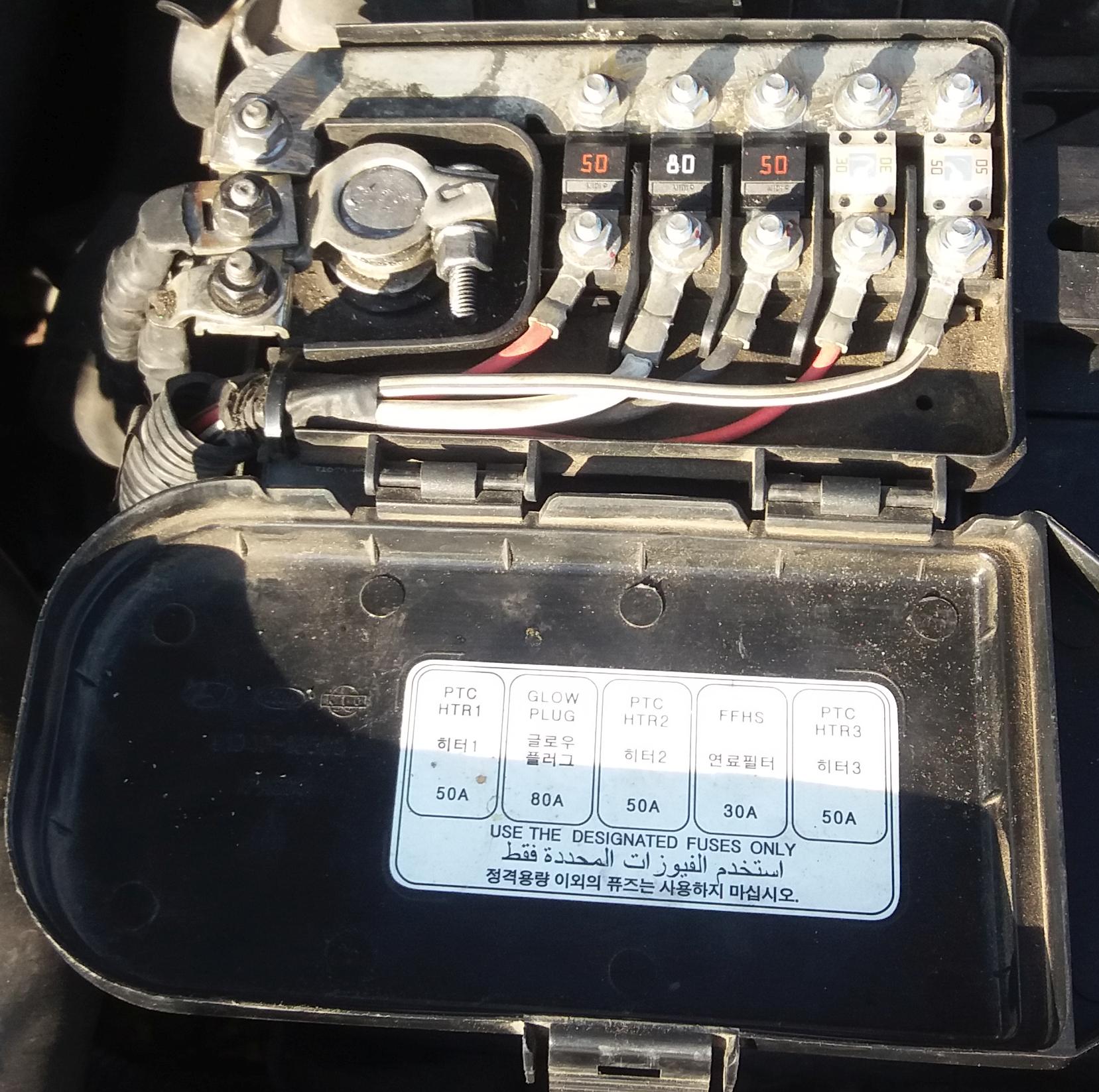

Dnia 15.01.2017 o 23:14, bochumil napisał:
 Po wyłączeniu grzałek w sterowniku BCM, problem przestał mi doskwierać.
Niedawno obejrzałem bezpieczniki tych grzałek u siebie (obok klemy +). Jak silnik pracowal na wolnych obrotach to śruby były gorące i niemal parzyły palec. Po rozebraniu, wyczyszczeniu wszystkich powierzchni stykowych (chociaz specjalnie zabrudzone nie były) śruby juz nie robią się nawet ciepłe
Planuję na wiosnę czyszczenie skrzynki bezpieczników za aku oraz tej mniejsze na klemie + oraz wszystkich dostępnych połączeń masowych.
Ja też tak zrobię. Połączenie kablem rozruchowym ujemnej klemy akumulatora z zaciskiem masowym silnika nie spowodowało wzrostu napiecia w instalacji. A na fotce klema plusowa z zestawem bezpieczników podgrzewania płynu i świec żarowych
