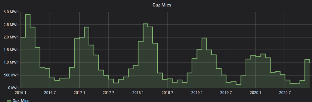

Jeszcze odnośnie zim i wygrzewania u mnie tak to wyglądało (wprowadziłem się jeden sezon przed podłączeniem gazu):
Poprzednia sezon i póki co obecny miał max zużycie ok 50% co było np w 2016r.
w 2020 roku zjarałem 1000m3 gazu.
grzejemy jakies 140m2, dom ma wiecej, ale czesciowo jest wylaczony.
czesciowo komnkiem grzejemy, ale to licho co.
