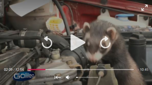

Odnośnie kostek WC to proszę bardzo....wrzucam film zrobiony przez Galileo.
Kunie najwyraźniej nie przeszkadza. Mojej kunie kostka WC różnicy nie zrobiła . Dalej żarła.
