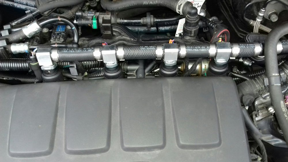

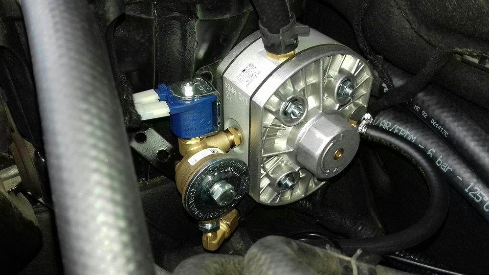

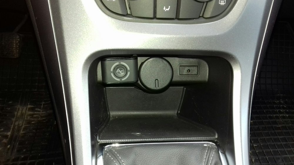

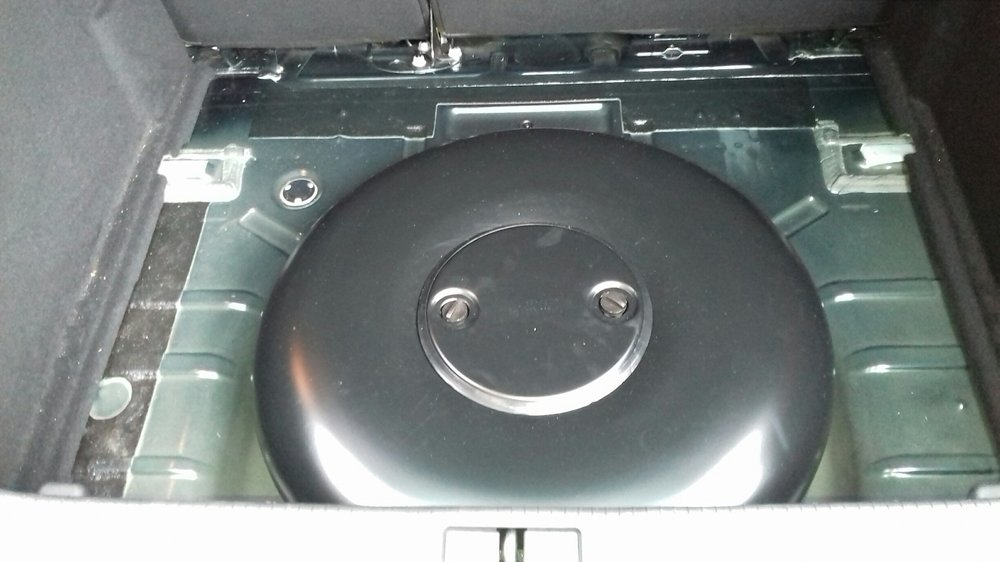

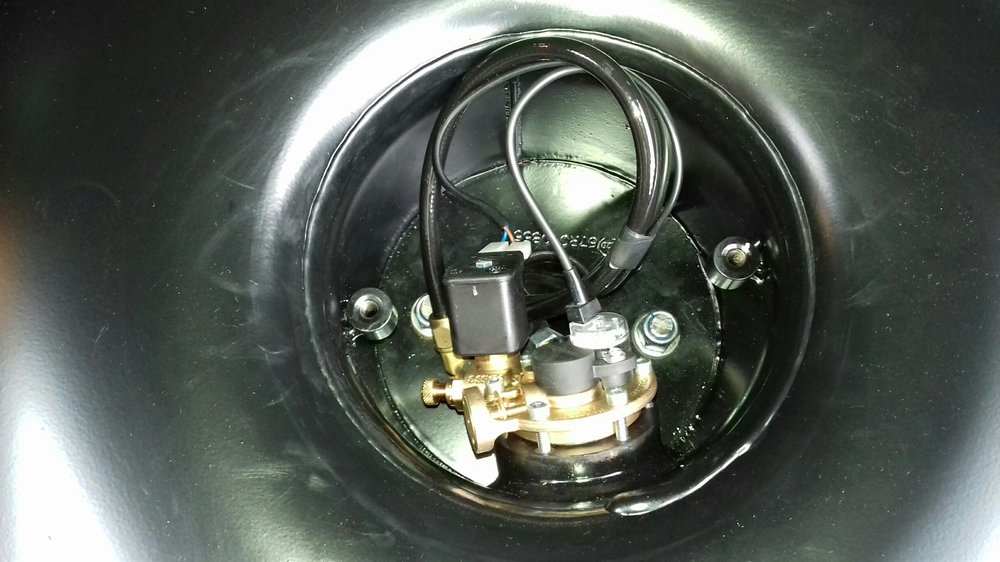

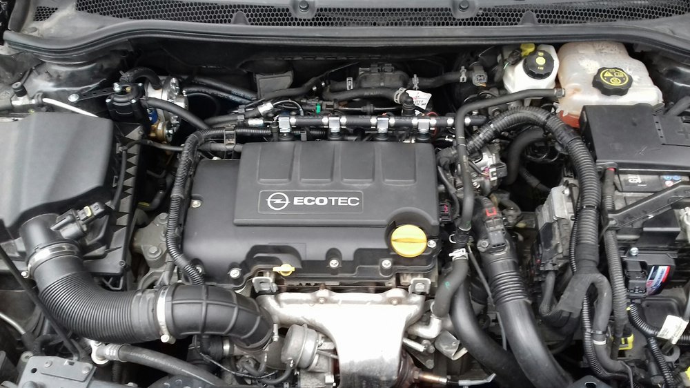

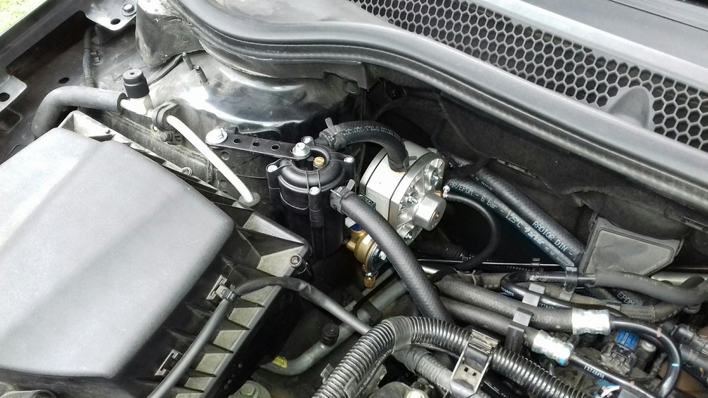

Okej  gazik on board.
Co mogę powiedzieć. Jeśli chodzi o butlę 50l - jest ok wystaje 13 cm ale jaką by się nie wsadziło będzie wystawać. Wchodzi 41,5 litra.
Gaziarz namówił mnie na pełny wlew w klapce. Wygląda i trzyma się solidnie. Także nie żałuje.
Kawał dobrej roboty, wygląda lepiej jak nie jedna instalacja montowana w salonie, u którego gazownika montowałeś?

schludnie, fajny dostęp do filtrów, plus za filtr odstojnikowy,

Montaż solidny, chociaż mnie zastanawia dla czego od FFL poszedł z zasilaniem wtryskiwaczy LPG od drugiej strony.
No właśnie chyba za dużo przewodu miał, wlew gazu chyba będzie upierdliwy przy tankowaniu benzyny. Ja dorzucił bym peszel na wszystko tak żeby się komponowało z pozostałymi przewodami

Ogólnie jest wszystko ok, ale po pierwszy zbiorniku spalanie wychodzi coś dużo.
41, 5 litra gazu miałem zatankowane , teraz mam prawie rezerwę a przejechałem tylko ok 280 km. Pociągne może do 300, 310km.
Coś spore spalanie. Chyba że instalka się dotrze.
Wskazaniami wskaźnika poziomu gazu zbytnio się nie sugeruj, dojeździj lpg do konca i zatankuj do pełna najlepiej na tej samej stacji co ostatnio tankowałeś lpg. Wtedy poznasz miarodajnie zużycie lpg w samochodzie.

Dzisiaj wyjeździłem już cały zbiornik.
Zatankowałem do pełna i będę testował jak się wyłączają poszczególne diody.
A propos tankowania to nominał zbiornik 50 L , 80% to 40 litrów a do zbiornika weszło 34,80 litra.
Tankowane na orlenie u mnie na wsi. Troszkę jestem zawiedziony bo liczyłem że będzie wchodziło lekko 40 litrów i coś więcej.
A podobno podginali lekko pływak...
Edytowane przez Gregor_BS
Ja zawsze podginam pływak ok 2 cm bo inaczej wchodzi tak jak u Ciebie. Ile Cię wyniosła ta instalka?
W zbiorniku jest jeszcze trochę powietrza; pojeździj trochę, zatankuj kilka razy i powinno więcej gazu wejść.

Auto jest ciut słabsze , ale minimalnie. Ja to jednak wyczuwam choć gaziarz zapewniał że będzie tak samo.
Póki co na razie nic nie szarpie, przełącza się szybko więc spadek mocy olewam.
Jedyna rzecz, którą zauważyłem to po założeniu LPG spalanie z komputera pokładowego pokazuje ok 0,5 - 1 litra więcej niż  przed założeniem. Wykluczam styl jazdy bo jest taki sam.
Ktoś mi kiedyś powiedział że może to być niezbyt optymalnie wyregulowana instalacja. Pytałem gaziarza o to i powiedział mi że tak będzie bo auto jedzie na innej mieszance. Także nie wiem.
Jak auto slabsze to moze podzlec strojenie sonda szerokopasmowa, bo u mnie po strojeniu auto na LPG chodzi lepiej niz na benzynie.
