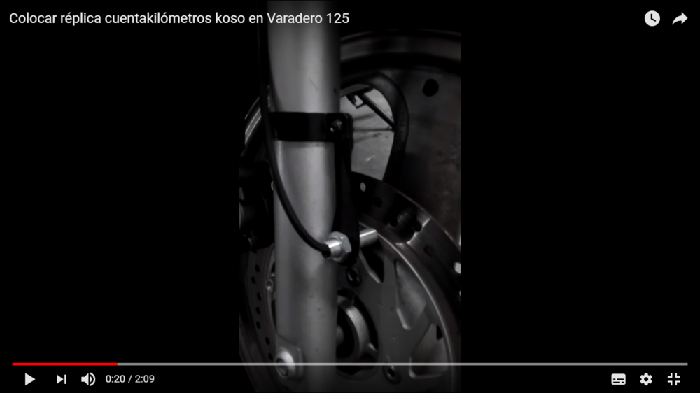

tu chyba koles zrobił cos takiego jak mówisz..
sprawdziłem  uups 1300pln :-( koso RX2N ja pierdziu zaraz mi wyjdzie ze na zlom oddac bedzie taniej... :-(
Dobra na Alli te podroby tego Koso juz w okolicach 30 dolców...... moze jest to jakies roziwązanie... jak kolega @jimbo22 sugeruje
ja prefereuje montaż z tyłu - mniej syfu, estetycznie lepiej to wygląda (z tyłu dodatkowy przewód po wahaczu nie razi, z przodu to "kolejny" kabel i tylko powiększa bajzel na widelcu. na tylnej tarczy można to ładniej obok zacisku wcisnąć.
ale tak - to o to chodzi.
