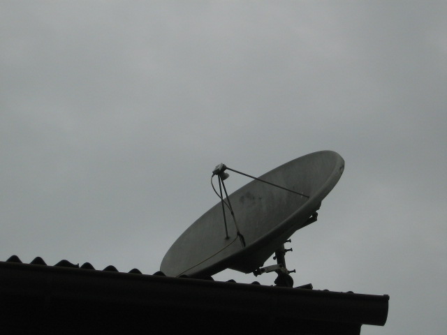

Joki Napisano 19 Lutego 2019 Udostępnij Napisano 19 Lutego 2019 Godzinę temu, wald0 napisał: Żadne śmieszne, żadne w górę. Zwykłe, powszechnie spotykane. Kąt elewacji w Polsce to mniej więcej od 30 stopni (plus minus niecałe 3) Mam na myśli np taką: To nie jest 30st. Te z wysięgnikiem pod kątem elewacji są właśnie takie dziwaczne z mocniej zadartym. Odnośnik do komentarza Udostępnij na innych stronach More sharing options...
