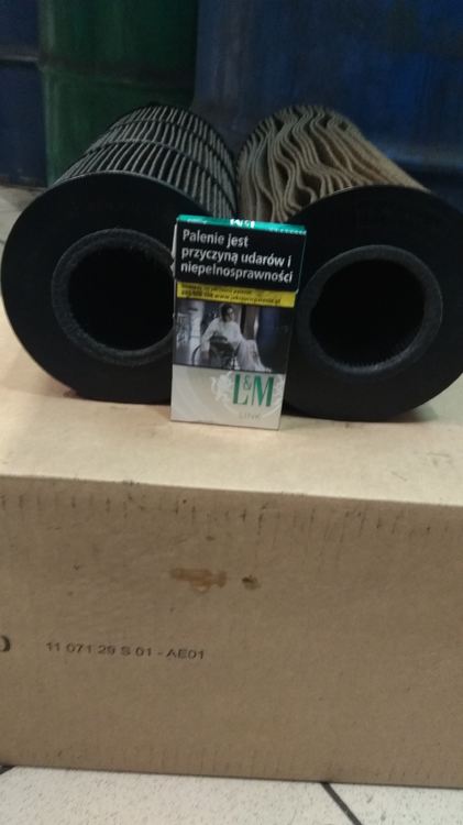

Swoją drogą - co ile zmienia się w ciężarówkach?
Pracuje w serwisie Mercedesa, Actros MP3 miał pojemność układu smarowania ok 35l, wymiana co 100.000 w "Tirach", wywrotki i te co jeździły w koło komina ok 60.000.
Actros MP4 pojemność ok 38l, wymiana oleju co 130.000-140.000 filtr oleju podobnej wielkości w MP3 i MP4.
Sprinter wymiany były co 30.000 teraz nawet co 60.000.
Przy demontażu miski olejowej czy ew.regulacji zaworów w Actros/Atego nigdy nie napotkałem na szlam czy inne zanieczyszczenia, olej na jakim jeżdżą to 5w30.
no tylko przeciętna osobówka ma 1/10-1/15 objętości oleju, a każą jej wytrzymać 1/3-1/4 tych przebiegów. Oleje do osobówek wcale nie są lepszej jakości, często wręcz przeciwnie.
Możesz wrzucić zdjęcie filtra oleju z czymś do porównania wielkości  (np paczka papierosów )
Z lewej MP4 z prawej MP3, jak widać w MP4 jest mniejszy a wymiana jest rzadziej.
Jeszcze jedno.
Jeszcze jedno.
Czyli spokojnie objętość tego filtra to ponad 10 razy tyle co filtra z przeciętnego samochodu osobowego.
ale równocześnie MP4 ma stabilizatory i sprawia wrażenie gęściej upakowanego. Żeby rzetelnie stwierdzić, że jest mniejszy, musiałbyś oba rozwinąć i zmierzyć powierzchnię filtracji. Kwestia materiału filtrującego też ma znaczenie.

3 minuty temu, Lupus napisał:
Brakuje mi tu jednak pewnych danych, nie wiemy jakie dolne parametry oleju mogą być stosowane w danym silniku, nie wiemy też kiedy doszło do degradacji oleju.
Jak pisałem w służbowym serwis co 3-3,6 miesiąca, w prywatnym - co rok niezależnie od przebiegu, ale to diesel a DPF, który nie jest użytkowany w optymalnych warunkach...
ale Ty mówisz o kwestiach subiektywnych, a badanie jakości oleju w laboratorium to jest wymiar obiektywny.
Przestrzeliłeś niestety.
Pisząc mniejszy mam na myśli tylko wymiary zewnętrzne a nie ilość "wkładu"
ale stawiasz tezę, że producent zwiększył interwał, a zmniejszył filtr.
Sam widzisz, że zmieniona jest konstrukcja filtra, może być inny materiał, a na pewno jest inne upakowanie i stabilność materiału filtrującego.
Pomijasz najistotniejsze parametry, żeby tylko potwierdzić jakąś tezę...
