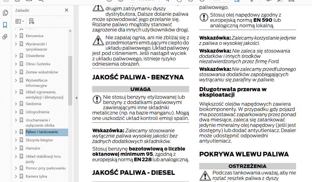

W instrukcji jest napisane, ze 95. Nie wiem czy on sam sie przestawia jak sie 98 wleje pewnie tylko stukowego unika. Msport robi mapy na 100 Pumaspeed na 98. U nas Janusze tez na 98.
