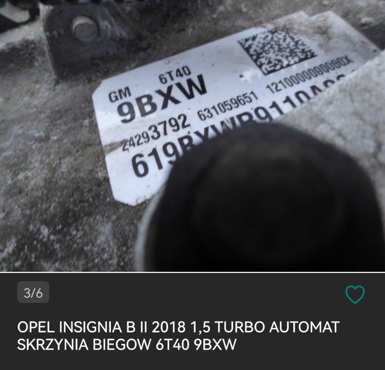

Widzę, że w insigni b 1.5 też niestety 6T40. Chyba to samo co w astrze K 1.4/1.6t benz. 🙁
AT8 lub AF40 może w 2.0 benzynach i dieslach.

Zmieniaj olej co 50 tyś. dynamicznie i obserwuj. Tam jest jedna wada, pęka falisty pierścień zespołu sprzęgieł. Jest z gównolitu. Możliwe, że GM poprawił już, ale wątpię.
