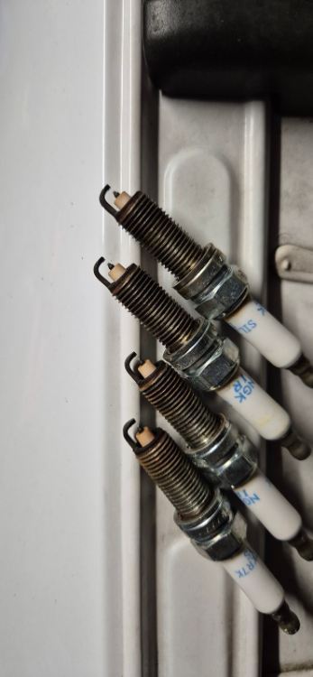

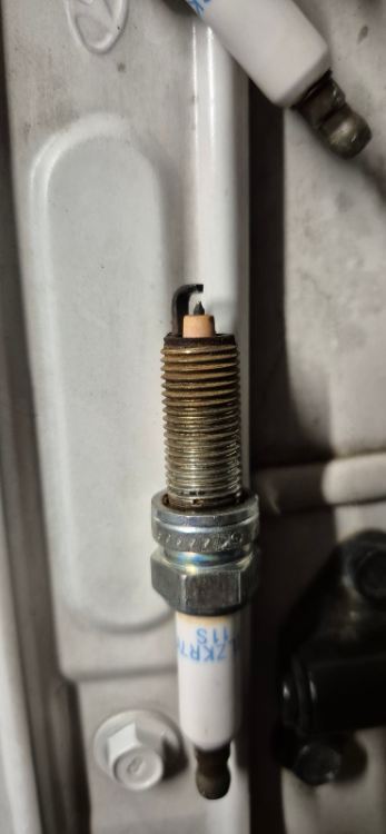

Obecny przebieg na świecach to 80kkm (zrobione w 2 lata), zalecana wymiana 80 lub 120kkm w zależności od warunków eksploatacji.
Izolatory środkowej elektrody są z jednej strony czerwono-brązowe, z drugiej jaśniejsze. Normalne to jest ?
Pierwsze zdjęcie porównawcze - pokazuje jedną ze świec przy przebiegu ~30kkm
Wymienić czy jeździć dalej ? Koszt świec ori 650zł, zamienników 200zł

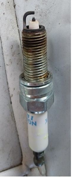

Strasznie duża szczelina między elektrodami, tak ma być?
Jak nie ma zadnych negatywnych objawow to jezdzic dalej...
W Mazdzie tez interwal jest na 120kkm, ja wymienilem po 7 latach i 110kkm i jezdzi dokladnie tak samo.
Koszt podobny, za zamiennik NGK placilem 300 PLN.
Oryginal w ASO 650PLN chcieli.
słuszna uwaga
ma być 1,1mm, a szczelinomierz 1,2 wszedł - więc rzeczywiście jest
trochę jest też złudzenia optycznego, bo na elektrodzie masowej jest taki wystający "cycek" o grubości porównywalnej do elektrody środkowej o wysokości na oko 0,3mm i przyglądając się szczegółowo chyba trochę się wypalił
I to jest powód dla którego powinno się je wymienić. To świecą typu Iryda-Iryda - jest wytrzymała ale nie wieczna. Co do zamiennika, to zobacz jaką jest jego technologia bo może się okazać że będziesz musiał wymienić po 30kkm i wyjdzie Ci na to samo co założenie znowu irydowych.

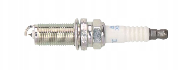

oryginał to SILZKR7K11S
zamiennik to SILZKR7B11 opisywany przez producenta Fine iridium tipped centre electrode and platinum tipped ground electrode
są jeszcze tańsze zamienniki np. Champion RER8ZWYCB4  / CCH9407 75zł/komplet, ale one są chyba irydowe z jednej strony
Jeśli zamienniki 200 zł to nie chciałoby mi się wykręcać starych, żeby nie wymienić ich od razu na nowe.
Szczelinę ustawić na nominał i 40 kkm pośmigają:old:

Tak zrobiłem, dzięki wszystkim za sugestie

A to jakiś dedykowany typ świec  ze na "elektrodzie" masz szpic - tak pytam bo pierwszy raz takie widzę.
Irydowe czy platynowe tak mają. Materiał o wiele bardziej wytrzymały od standardowego ale również sporo droższy więc stosowany tylko niejako na ''końcówki robocze''.

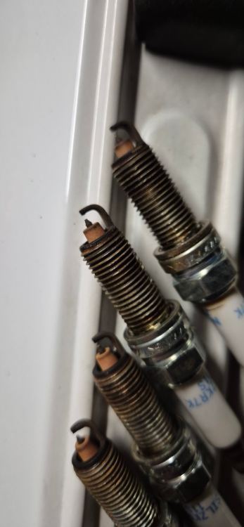

Zużyta elektroda tym się charakteryzuje
Jak dla mnie świece do wymiany

No nie znasz się, to prawda ;] To świece irydowe, tak wyglądają jak są nowe:
