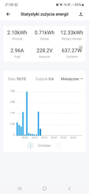

WMam podobna sytuacje, rocznie ok. 1600 kWh nadwyzki. Dotychczas grzalem bojler, ale szkoda tak marnowac prad z paneli. Od kilku dni  testuję grzanie poddasza klimą kasetonową. W tym roku w końcu założyliśmy, głównie w celu wykorzystania nadwyżek. Jak na razie sprawdziło się, włączam ok 17, podbija temperature w pokojach z 20 na 22 stopnie. Ale znowu się ciepło zrobiło i wniosków póki co nie mam. Mogę ci wrzucić zużycie energii, ale niewiele to powie bez korelacji z temp zewnętrzną, choć to można sprawdzić w zewnętrznych źródłach.
