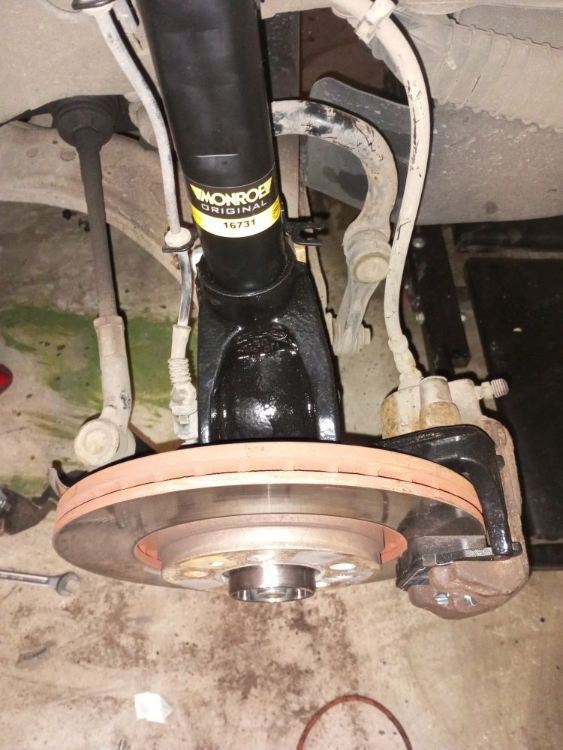

2 godziny temu, Jerzyk_ napisał(a):
te zwrotnice to piaskujesz i malujesz dla ozdoby ?
to przecież żeliwo to samo nie zgnije
Były pokryte grubą warstwą rdzy pomieszanej ze starym brudem. Chciałem zobaczyć jaki jest ich ogólny stan.
A, że wszystko jest rozkręcone to zostały wyczyszczone i będą pomalowane.
1 godzinę temu, Chalek napisał(a):
Czerwone to szybsze będą.
Już są czarne. Będą bardziej bojowe.
1 godzinę temu, Kenickie napisał(a):
Teraz czekamy na wpis, że "auto prowadzi się jak wcześniej". ;)
Bo tak będzie. Co by się miało zmienić? Może trochę ciszej, bo łożyska nie będą wyły.

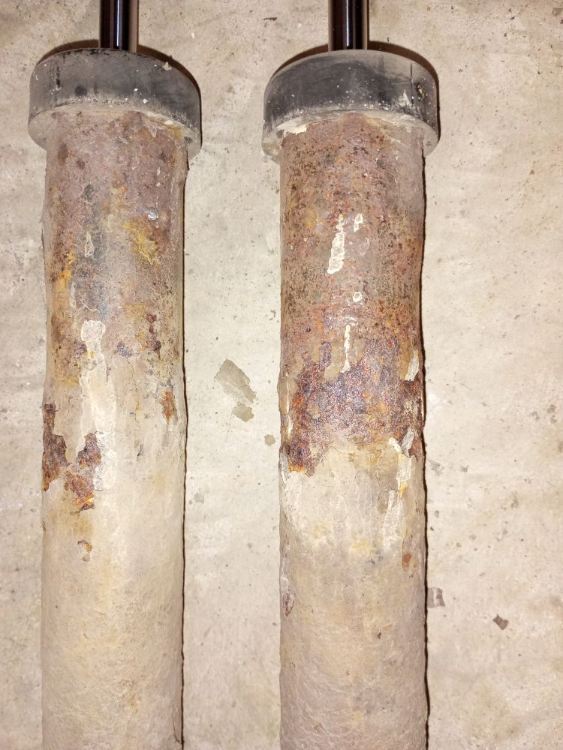

W dniu 5.11.2025 o 19:49, fred77 napisał(a):
Jak rok temu wymieniałem łożyska i ściągałem zwrotnice to amortyzator był zdrowy. Prawy jest idealny, a lewy dostał mega wżer i zrobiła się dziurka przy ściąganiu zwrotnicy.
Przez rok taka korozja? Nie jest to możliwe.
7 godzin temu, fred77 napisał(a):
I w tej wnęce zbierała się pewnie wilgoć, która po 24 latach doprowadziła do przegnicia amortyzatora.
Wcześniej pisałeś, że rok temu byl zdrowy.  To się kupy nie trzyma.

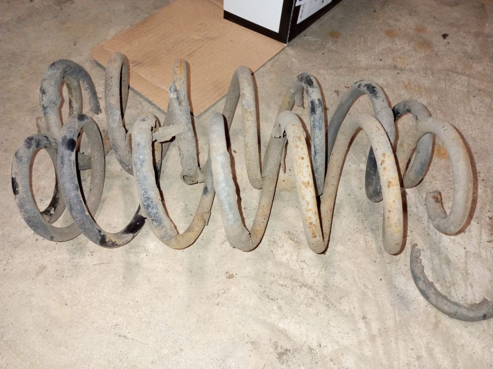

Jednak dobrze, że się decydowałem, bo pewnie za jakiś czas też by przegniły i zaczęły przeciekać.
IMG_2025-11-10-11-46-07-247.jpg.5e018a40d549694932dd4635b645fdd0.jpgIMG_2025-11-10-11-46-24-314.jpg.9de8ae1985cfb4b6a94ca516adb94794.jpg

3 godziny temu, fred77 napisał(a):
No i z tyłu wymienione też.

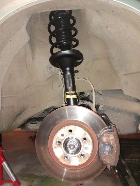

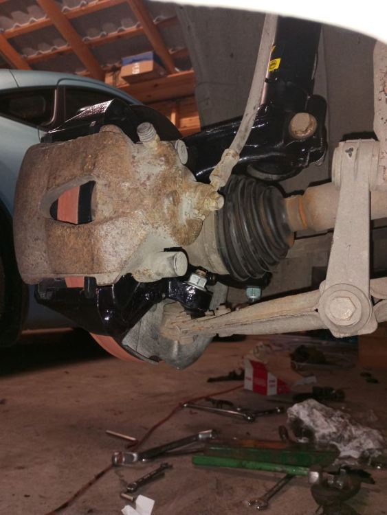

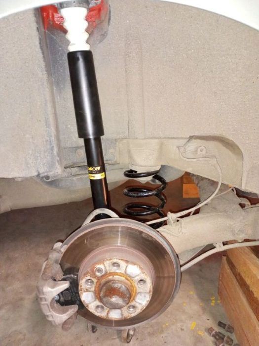

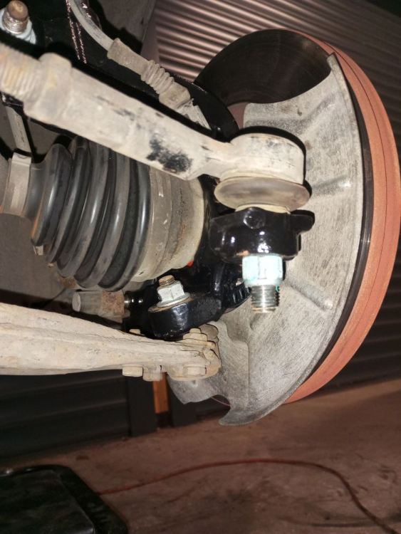

No i poskładane prawie wszystko.
Wymieniony olej i filtr. Musiałem wyjąć całą podstawę filtra oleju, bo przeciekały uszczelnienia chłodnicy oleju. Uszczelki wymienione i nic się nie sączy.
Są cztery nowe amortyzatory i nowe sprężyny.
Nowe gumowe górne poduchy przednich amortyzatorów wraz z łożyskami.
Nowe łożyska przednich kół.
Nowe przednie piasty.
Nowe klocki hamulcowe z przodu i z tyłu.
Prawa przednia zwrotnica została wypiaskowana i pomalowana, lewa zwrotnica, z uwagi na uszkodzenie jednego z gwintów, musiała być wymieniona na nową i przy okazji też od razu została pomalowana.
Teraz czekam na koła, bo zawiozłem je do wulkanizatora i będą do odbioru we wtorek.
A w środę rano jadę na sprawdzenie geometrii.
IMG_2025-11-15-18-42-25-063.jpg.c28839bb4bcd168345d8dc92df1b5f18.jpgIMG_2025-11-15-18-42-38-419.jpg.1cb5c59afa9a5e43e5cf512f56a812d6.jpgIMG_2025-11-15-18-43-00-420.jpg.31142a1c8714ff4666e0be2ac9981bc0.jpgIMG_2025-11-15-18-44-31-991.jpg.5624de7996432586e361fbaefc2230eb.jpg

Ruszane w sensie, że ktoś je dotykał, bo widać na zdjęciu, że raczej od nowości. Czyli co, oczko im strzeliło ;]
18 godzin temu, wladmar napisał(a):
Przewodów hamulcowych nie ruszałeś?
Są dobre, jak te amory rok temu.
Ale, że co? Myć je trzeba, żeby wyglądały na ruszane?

Nie wnęka koła, a elastyczny przewód hamulcowy. Po 20 latach to pewnie tak wyglada, ale nie po 2 :facepalm:
Nowe łożyska po roku się posypały.
A przewody mają dwa lata i są zwyczajnie ufajdane brudem.
