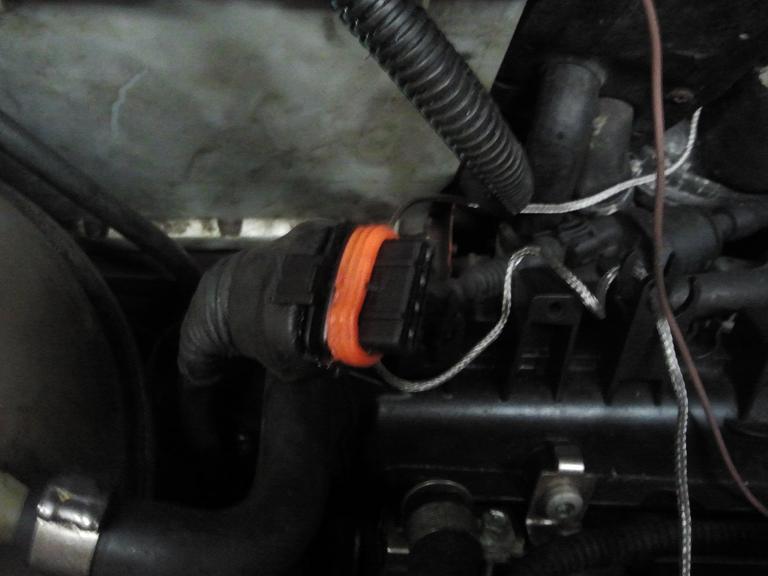

Panowie powie mi ktos jaka wtyczka jest w mapie do t-jeta?
Jest to jakas wtyczka ktora wystepuje w innych auta z osprzetem boscha?
Tak
> Tak
Czyli w kazdym boschu taka znajde? Pasuje z 1,2 16v na boschu?
z tego co miałem z boschem i mapem od t-jeta wspólnego, to wychodz, że tak
U mnie jest na wiązce od 1.2 16V (osprzęt Bosch'a) i wtyczka jest taka sama.

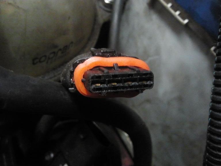

Panowie zrobi mi ktos fote tej wtyczki?
Jak do wieczora nikt nie wrzuci to zerknę pod maskę.
ps. sam mapsensor wygląda tak
Wtyczka:
Wystarczy takie foto?

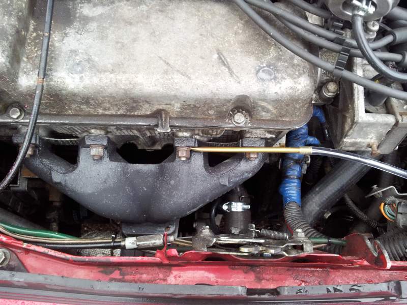

Kilka dni temu kolega Woj76 podsunął mi pomysł na zrobienie słuchawek, przy pomocy których można wyłapać spalanie stukowe. Używa tego sporo osób znających się na rzeczy, bo jest to tanie i prawdopodobnie najlepsze rozwiązanie do nasłuchiwania stuku.
Potrzebny jest kawałek rurki miedzianej (ja użyłem mosiężnej - też daje radę), jakieś 20cm. Słuchawki ochronne i wężyk gumowy (ze 3 metry), którego średnica pozwala na naciągnięcie na niego rurki. Rurkę zaklepujemy młotkiem na końcu, tak by dało się w niej wywiercić otwór 8mm. Po wywierceniu otworu przykręcamy ją do nakrętki kolektora wydechowego. W słuchawkach wiercimy otwory w które wkładamy kawałki (ze 4cm długości każdy) miedzianej/mosiężnej rurki (muszą tam wejść bardzo ciasno aby się trzymały w trakcie użytkowania - można je wkleić na ciepło lub zalać klejem).
Teraz do słuchawek należy podłączyć wężyk z kolektora wydechowego. Trzeba to wykonać przy pomocy trójnika/rozgałęźnika zakupionego w sklepie lub wykonanego własnoręcznie z rurki miedzianej/mosiężnej - świetnie się go lutuje.
EDIT:
Przerzuciłem rurkę na tył bloku silnika - słychać wszystko zdecydowanie lepiej waytogo.gif.
U mnie wygląda to tak:
Fajne i proste - jeśli jednocześnie skuteczne to na bank takie sobie zrobię smile.gif tylko jak znam siebie to bym z tym jeździł na co dzień bez zdejmowania z glacy hehe.gifhehe.gif
Ja dodam jeszcze od siebie, że cały "kanał akustyczny" może być spokojnie większej średnicy. Również, im grubszy i sztywniejszy wąż, tym mniejsza szansa, że się zagnie/złamie i zagłuszy całą imprezę ok.gif
Polecam montaż po stronie kolektora ssącego poniżej wysokości głowicy - może być w którymś z otworów technologicznych wink.gif Patrz - gdzie np seryjnie w nowszym osprzęcie montuje się na fajerkach knock sensor. ok.gif
Z kilku podstawowych powodów - m. in. nie trzeba wtedy słuchać tak intensywnie pracy rozrządu, stukowe niesie po bloku, a np. kanał wodny nie jest przeszkodą wink.gif
