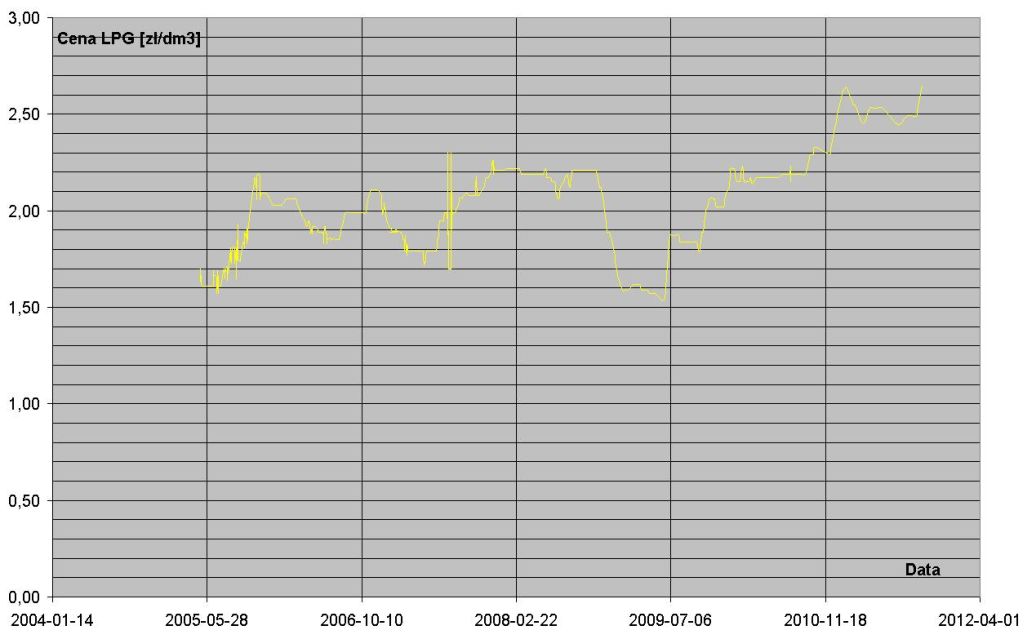

nie do końca masz rację ;-)
tak się składa, że mam notatki od 2004 roku :-D
LPG przekroczyło "magiczną" granicę 2 zł w październiku 2005 (max. zimą 2.23)
późniejszy spadek osiągnął minimalną wartość 1.79 w lipcu 2006
w 2007 roku było dziwnie, bo po minimalnej cenie w maju, od lipca zaczęło drożeć jak na zimę - ponad 2 zł, we wrześniu ponad 2.1
styczeń 2008 - ponad 2.3, minimum w lipcu 2.09
i dopiero wiosną 2009, od lutego do maja ceny spadły prawie do poziomu 1.6 zł, ale to tylko te 3-4 miesiące, później "norma"
przepraszam i dziękuję za uwagę :-DDD
nie prowadziłem statystyk dla astry, a to była by historia po rok 2000 wink.gif
wiem że jak zaczynałem to gaz był poniżej 1zł
i pamiętam też właśnie wiosnę - maj/czerwiec, gdzie gaz mocno staniał i udało mi się zatankować w Opocznie po 2.49 czy coś takiego, na 100% poniżej 1.5zł ... wychodzi że to rok 2009 ok.gif

sam pamiętam jak tankowałem po 1.65 zl i to chyba nie było aż 3 lata temu hmm.gif
To było ok. 2 lata temu:
Ceny w większości z Trójmiasta, ale nie chodzi o grosiki...
Pozdr.
