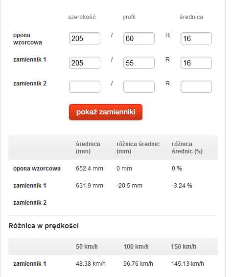

Fabrycznie mam 205/60/16 mam fajną ofertę na 205/55/16 i teraz pytanie taka różnica jest jakoś odczuwalna czy nie ?
Dokładnie to o 3,24% wolniej.
