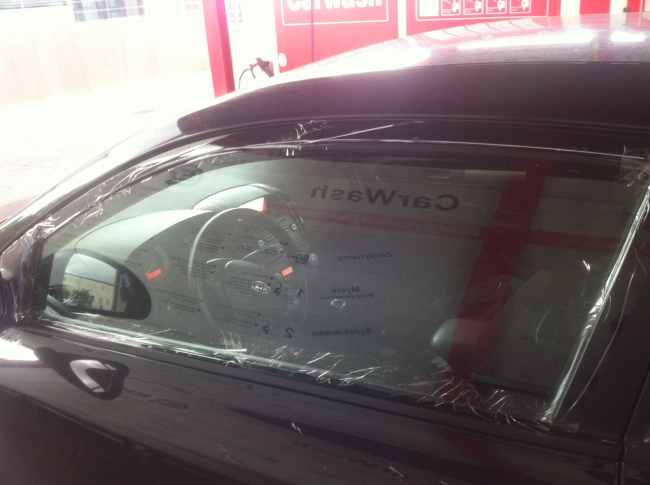

a moze na poczatek zabaw sie w McGyvera i tasma z zewnatrz oklej wszystkie ranty/szpary przejedz sie i zobacz czy jest cisze - jak jest to pozniej odklejaj po kawalku i zobaczysz gdzie/po odlsonieciu czego zacznie sie halas... i wtedy w tym miejscu kombinuj dalej dopiero
Oklejalem gorna czesc szyby i nic to nie dalo. Moze cale drzwi oklejac?
drzwi, również od dołu, gdzie stykają się z progiem, szczelinę między maską, a błotnikiem i co Ci tylko przyjdzie do głowy
wlacznie z tylnymi - u kolegi przestalo gwizdac jak poprawil uszczelke tylnych drzwi od strony slupka srodkowego. Tez mu sie wydawalo ze wieje z przednich albo od szyby.
tak bym zrobil plus dodatkowo okolice lusterek moze tez klamki
a oklejałeś podejrzane miejsca szeroką taśmą, jak ci kiedyś radziłem? (rame drzwi, okna itd)?
Ale tylko gore, nie spodziewalem sie, ze moze gdzies z dolu leciec.
sprawdz czy przednia szyba Ci sie gdzies nie odkleila, mialem tak w astrze
może lecieć wszędzie... zaklejanie poszczególnych elementów to chyba standardowa procedura ASO do lokalizacji przedmuchów... zakleja się wszystko podejrzane i jeśli przedmuchy po tym nie występują to odkleja się stopniowo, aż do zlokalizowania...

okleic szczeliny i spradzac metoda prob i bledow ktora najbardziej halacuje
> lokalizacji szumów... zakleja się wszystko podejrzane i jeśli szumy po tym nie występują to
> ale nie wiem, czy nie powinniśmy odróżnić tutaj szumu od przedmuchu! wydaje mi się, że jest
> różnica- metoda zaklejania bardziej pomoże w przypadku przedmuchów, ale chyba nie koniecznie
> szumu...
ASO i zaklejanie to nie w KIA zlosnik.gif A czym sie rozni przedmuch od szumu?

Z dużą pewnością obstawiam odklejoną przednią szybę. Zaklej taśmą przednie górne rogi szyby do testu.
> testu.

Cala sobote szukalem i nie znalazlem. Drzwi i szyby oklejone i nadal szumi. yikes.gifyikes.gifyikes.gif W ASO nie wierzyli zlosnik.gif Umowilem sie na nastepna sobote niech szukaja, choc IMO nie znajda.
mi szumiało na listwie zgarniającej szyby, oraz na listwie pionowej drzwi, odrobina silikonu załatwiła sprawę ,ale metodę sprawdzania miałem taką samą jak ty zlosnik.gif, słyszałem od człowieka wymieniającego szyby samochodowe że, dziurka wielkości łebka od szpilki w uszczelnieniu szyby przedniej potrafi nieźle gwizdać
> szybe przednia okleiłeś?
Na laczeniu po bokach tylko.
