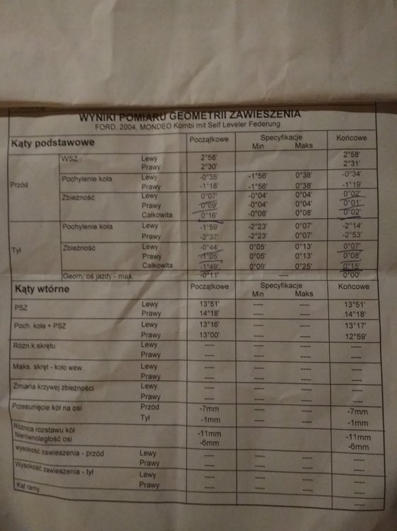

masz jakis wydruk z pomiary przed i po regulacja ?
Jakiś wydruk dali
Dzwoniłem do nich i na jutro mam pojechać na sprawdzenie co zrobili nie tak
Co tam masz napisane, parametry zgodne z baza danych ? jaki kat pochylenia i zbieżność ?

Zeskanuj jak możesz i wrzuć.
Sie nie znam
Ani się nie wczytywałem ale jak się pytałem chłopaka co robił to mówił że było dobrze ale troszkę musiał poprawić
i tyle
Jak wrócę do domu po 17tej to zeskanuje i wrzuce
Edytowane przez tomstr

Daj skan wyniku geometrii.

Myślę, że tu problemem będzie zbieżność z tyłu. To od razu czuć jako pewną niestabilność.

Tylnego zawieszenia nie ustawiali, początkowe parametry i końcowe masz takie same.
1. negatyw tyłu ZA DUŻY
2. zbieżność tyłu poza zakresem
WNIOSKI:
1. Sprawdzić czy wszystko zamontowano zgodnie ze sztuką.
2. Pojechać na geometrię do zakładu, który wie co robi - najlepiej gdzieś, gdzie do mierzenia używają np. urządzeń Hunter i mają ogarniętych mechaników.
Coś dłubali z tyłu, bo pochylenie innego koła jest inne przed i po ustawieniu - ale w sumie za dużo to nie zrobili.

Załączam wyduk z geometrii
geometria.pdf
Tak jak myślałem. Zbieżność tyłu psuje robotę. Już przy 0,5st całkowitej czuć niestabilność. U Ciebie jest prawie 1,5st. Zimą, jak będą zamarznięte kałuże łapane jedną stroną, będzie zabawa.

auto zakręca u Ciebie prawie jak widlak.
kichaj te kąty pochylenia ale doprowadź aby tylne koła były zbieżne.

sęk w tym ze dopóki zbieżność tylna nie będzie w normie nie mamy o czym rozmawiać.
W tym samochodzie zmieniając zbieżność jednocześnie zmienia się kąt pochylenia koła.

załączam i poproszę o opinię Szanownego Grona
28 minut temu, tomstr napisał:
Byłem na urlopie ale przed wyjazdem pojechałem na poprawki
Oczywiście winnego brak
teraz jest normalnie. Rozbieznosc tylu na prawie 2 stopnie musiala powodowac mega niestabilnosc auta.
No zbieżność masz, ale pochylenie z d.... Pisałem co jest nie tak wystarczy przeczytać.

Po wymianie elementów na nowe takie kąty są niedopuszczalne. Moim zdaniem trzeba wywalić "kości", które są teraz wstawione i dać najlepiej ori lub inne dobrej marki. Cena oryginału może zabija (289 zł sztuka) ale w moim Focusie to była część na której nie oszczędzałem i po wyjechaniu od mechanika kąty były prawie jak fabryczne. Część zamienna za 10 lub 20% ceny oryginału ma zapewne tyle samo "jakości".

Znośnie jest. Poza tym co już napisano dodam tylko, że nie wiem po co zostawili jakąś zbieżność z przodu. Na zero byłoby optymalnie a to tylko kilka ruchów kluczem. Chyba, że tolerancja pomiaru i regulacji nie pozwoliła?
