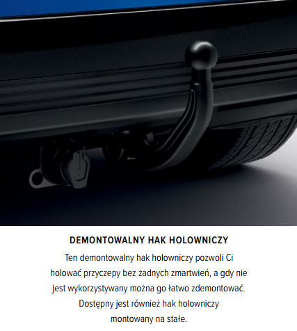

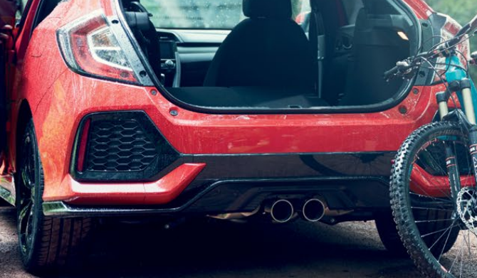

Jak jest temat haka, to właśnie badałem pod tym kątem nową Hondę Civic:
w sumie wersja którą oglądałem miała taki wydech ... więc pomyślałem że hak odpada i to straszna wada (a potrzebuję do platformy rowerowej) ... ALE ... w katalogu jest
tylko odpadają wersje SPORT ... centralny wydech to głupota ....
Czy ja wiem?
Jaki % aut ma zamontowany hak? ;)
5 minut temu, Maciej__ napisał:
Czy ja wiem?
pewnie niewielki ... ale dla niektórych to istotna sprawa
