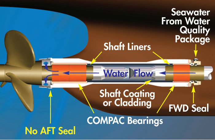

Fred, wały śrubowe statków mogą być smarowane, łożyskowane "czystą" wodą zaburtową. Tam uszczelnienia bez wody też długo nie pociągną. Więc można uwierzyć że i mieszanina wody i glikolu ma własności smarujące.
