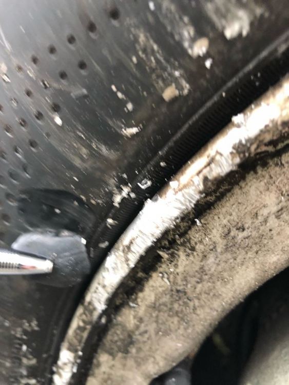

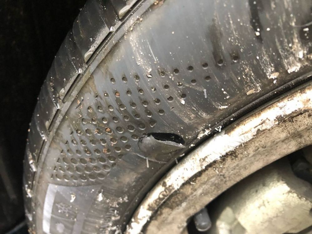

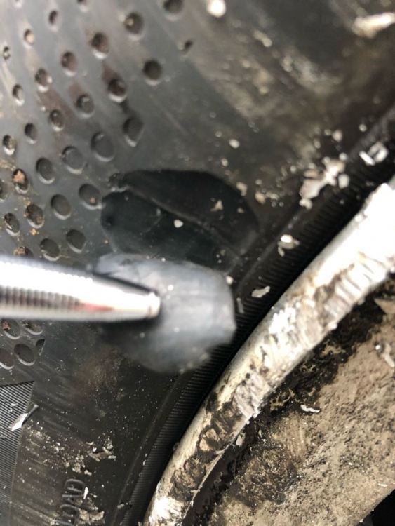

Czy z takim uszkodzeniem opony można jeździć?
Najechałem na coś?
Jak nie ucieka powietrze to do gumiarza napewno...
Ja bym nie jeździł, ile para opon jest tańsza niż życie ?
Boczne uszkodzenie to zawsze wymiana.
IMHO to tylko guma na wierzchu, wiec raczej bez wplywu na wytrzymalosc opony...
Dla swietego spokoju przerzuc na tyl jak chcesz dalej uzytkowac, ale jak opona juz troche zuzyta to bym wymienil pare :ok:
Najlepiej gdyby to jakis gumiarz obejrzal od spodu.
Musisz wymienić 4 sztuki.
Nic złego, można jeździć.
A to nie jest przypadkiem uszkodzenie powstałe przy dobiciu barku opony do rantu felgi?
ta opona nie jest uszkodzona, można to nawet potraktować jako zużycie eksploatacyjne.
Oczywiście nie zdziwię się jeśli zostanie doradzona wymiana kompletu opon plus remont zawieszenia bo życie warte jest więcej
Jezdzic i obserwowac. Mialem tak uszkodzona opone od otarcia o kraweznik. Nic sie nie dzialo.

Odpadł kawałek gumki. Bym olał i jeździł.
Opona jest nowa
Ma 500 km i 1 m-c
Nie mam pojecia ale raczej nie.
Jezdze w batdzo niefajnym srodowisku - mam kilka zlomowcow na terenie. Mozliwe ze cos spadlo i w kałuzy najechalem
Ono nie jest głebokie.

To tak jak już koledzy napisali, nie powinno być problemu.
Nie musi, Niemcy wymieniali opony już przy mocnym bocznym uślizgu.
Rób co chcesz, Twoje auto Twoje życie.
Miałem podobnie, zrobiłem jak Janusz przykleiłem kawałek tej odstającej gumy superglue;] Przejeździłem na tym komplecie jeszcze 2-3 sezony letnie obserwując co się z tą oponą dzieje. Opona nie biła, żadne wybrzuszenie się nie pojawiło z czasem.

Sciągnie i obejrzy z drugiej strony. Jak OK to pewnie przyklei.

przecież pod warstwą tej gumy są jeszcze inne warstwy, które nie zostały uszkodzone

Ja mu zle nie zycze, ale to uszkodzenie jest na tyle plytkie, ze w zaden sposob wg mnie nie zagraza bezpieczenstwu.
Gdyby to bylo na wewnetrznej stronie to by tego nigdy nie zauwazyl nawet....

Mógłbyś wskazać konkretne uszkodzenia tej opony? W ktorym miejscu i czym grożą. Zobaczymy jakim Ty jesteś ekspertem.
Nie jestem ekspertem, ale z podobnym uszkodzeniem oponiarz nie chciał nawet oglądać uszkodzenia.
Każde uszkodzenie boku to wymiana.
Po mieście bym jeździł i obserwował. Po autostradzie niekoniecznie ;)
To dobrze, że nowa opona - nie trzeba wymieniać dwóch tylko jedną 😁
Jeżdżę z podobnym od dwóch lat. Nic się nie dzieje

Dzieki za opinie. Jade do gumiarza zdjac i bede obserwowac jak dopusci

Rant ochronny opony, osobiście bym się tym nie przejmował. Uszkodzenie powierzchniowe

Olać i jeździć dalej. To takie samo "uszkodzenie" jak starcie tych "włosków" jakie ma fabrycznie nowa opona.

Co gumiarz na to?
Jaka ten urwany kawałek ma grubość?

Może będzie ok, może nie. Pytanie czy będzie ci to spędzało sen z powiek czy zapomnisz a ew. "flaka" lub bąbla (zapewne, w najmniej odpowiednim momencie) przyjmiesz ze spokojem i zrozumieniem ;)
Ja mam słabą psychikę, więc zapewne bym ją wymienił dla świętego spokoju, dopóki nowa będzie w stanie pozostałych i nie trzeba tego robić parami. Tą co jest można spróbować sprzedać za np. 99 zł.
Gdyby były warte więcej niż zbiornik paliwa, pewnie bym się zastanowił, ale tutaj szkoda nawet sprawdzać, bo robota wulkanizatora to spory % ich wartości.
1-1.5 mm
