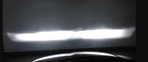

A co powiesz na to?

To trzeba pytać tych co z przeciwka jadą:)
Tak czy owak-nawet jak wspaniale jest widoczna granica światło-cień to ilość światła rozproszonego jest większa niż w przy homologowanej żarówce...

Ja tam wspaniale widocznej granicy światło-cień nie widzę, ilośś światła rozproszonego jest porażająca a to... fabryczne LED w Skodzie
Specjalnie wstawiłem tę fotkę, żeby uzmysłowić Wam że fabryczne światła LED nie gwarantują poprawności rozkładu światła, który przy niektórych starszych konstrukcjach reflektora z retrfitem LED jest prawie podręcznikowy.

Ewidentnie zły rozkład świata - masz 2 skupione obszary których nie powinno być ... i brak wzniosu po prawej

A przeczytałeś dalej? To fabryczny LED w Skodzie - tak więc zanim ktokolwiek, cokolwiek napisze o retrofitach LED, to polecam zastanowić się jak nonszalancko do tematu podchodzą producenci reflektorów LED na pierwszy montaż.

Bo pewnie nikt nie zwrócił uwagi ponad test na kompie, ewidentnie brak prawej strony.
I nikt nie pisze że fabrycznie nowe to tylko miód malyna, wiele nowych aut oślepia. Kumpel nie wierzył jak mówiło mu kilka osób że oślepia, bo przecież ma nowe i na pewno zazdrościmy - dopiero wizyta w SKP potwierdziła odczucia innych.

Zgadza się, nowe 1400km przebiegu.
Na taki rozkład jak prezentuje ta Skoda regulacją nie zaradzić - nie wyczarujesz "prawej strony" podnosząc wiązkę.

Albo reset w ASO w ustawieniach albo wymiana reflektora

Wyglądają jak dlugie.

Długie w tym aucie są na h7 halogen, LED tylko na mijania.

Nie da się przestawić? Wyglądają jak ustawione symetrycznie - po amerykańsku. Zwykle się to da w kompie zrobić.

Skoda na PL rynek, jedna z chyba 6 które ujeżdzam na zmianę choć ta przypisana tylko do mnie od nowości - wszystkie tak świecą.

No to rzeczywiście niezły knot.
Ale pamiętaj - ma homologacje. Znaczy może świecić dowolnie i jest OK  ;]

Przeczytałem wszystko, co nie zmienia faktu, że taki rozkład światła NIE jest prawidłowy. Nie wiem czy to kwestia ustawienia czy może wady fabrycznej. Ciekawe jak to przeszło homologację ... ale pewnie przeszło.
Reflektor H7 z LED jej nie przejdzie, choćby świecił lepiej - problemem jest też to, że jeden zmiennik będzie świecił lepiej inny gorzej.
Moim zdaniem jest ten rozkład nie jest prawidłowy. Miałem kiedyś przypadek przy Xenonach (samochód fabryczny, żarniki odpowiednie) - kupiłem nowy komplet, markowe żarniki od producenta europejskiego, homologowane ... i nie przeszedłem przeglądu na skp bo świeciły tak (wiązki skupione, brak wzniosu, "halo" na górze):
... i słusznie, bo może i nie oślepiały, ale też nie zapewniały bezpieczeństwa
na tej podstawie producent żarników bez namysłu uznał reklamację i przysłał nowe żarniki zanim nawet odesłałem stare (weryfikował oryginalność na podstawie zdjęć)

A to moje retrofity H7 w soczewce w Tipo chinczyki z Ali komplet ~50pln z radiatorami użytkuję od 10 miesiecy:
Moim zdaniem też świecą źle i jest szansa że oślepiasz jadących z naprzeciwka.
Ja bym się do doczepił do wzniosu po lewej stronie generowanego przez lewą żarówkę - moim zdaniem nie powinno go tam być, lub powinien być przesunięty w prawo. W tym przypadku każdy z żarników generuje swój własny wznios - po prawo - ten prawidłowy, który oświetla znaki i ten po lewo oślepiający kierowców.
Pamiętajcie też że rozpatrujecie rozkład na 2-wymiarach (na ścianie, drzwiach garażowych) ... a w 3 wymiarach te wzniosy mogą iść do góry i świecić na znaki albo kierowcom w oczy - tu tkwi problem.
