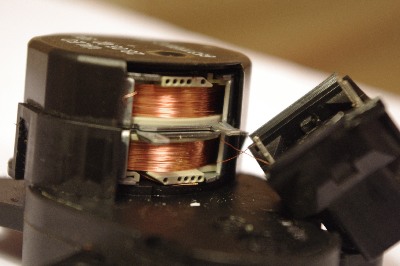

  5. > 77 01 051 259 Dzięki Wam za pomoc. Tak, taki jest kod RENAULT - 77 01 051 259 tej części, dzięki za potwierdzenie. Chodzi mi o to, że ta część wymontowana ma kod 653118V.C 08 nadrukowany na obudowie. Nie ukrywam, że chcę kupić to poza ASO, bo da się za to dać powiedzmy 50zł zamiast 180zł Wyszukując oferty na ebayu, allegro itp widzę dużo ofert z takim elementem - dokładnie tak wyglądającym z zewnątrz. Zawsze ma on kod 653118V.X YZ gdzie X Y i Z są różne na przykład: 653118V.C 07 653118V.C 08 653118V.E 11 653118V.E 12 I rozumiem, że to numeracja Valeo, tylko nie wiem czy te końcowe XYZ są to oznaczenia partii, czy jednak różnią się działaniem.

  8. > Myślę, że to fabryczne rozwiązanie. Drut nawojowy się lutuje do pinów. To norma. Piny osadzone w > karkasie też typowo. OK, no to jasne > Moim zdaniem szukasz dziury w całym a raczej już niecałym. > Zepsuło się i tyle. Drogie nie jest, wymiana też prosta. Jest lato więc do czasu wymiany ustawiłem klapkę w pozycji "na zimno" i jest git. Bo nie szło wytrzymać jak zaczęło grzać Ale zastanawiałem się czy serwo samo w sobie było przyczyną dzisiejszej awarii, czy osobiście je popsułem demontując i wymiana nie załatwi sprawy > Pewnie się grzało i piny wylazły z karkasu pod wpływem temperatury? A no właśnie... Przecież one powinny zostać w tym szarym elemencie a nie wyleźć wraz z czarnym. Dzięki za oświecenie, pozdrawiam
  9. Oto serwo od klimy poruszające klapką ciepłego powietrza. Ponieważ przestało działać, wymontowałem: Czerwona strzałka wskazuje gniazdo 6-pinowe Gniazdo już podczas odłączania wtyczki wydało mi się jakieś luźne. Jak widać poniżej wysuwa się... ... a pocałkowitym wysunięciu... widać, że u nasady pinów przylutowane są (raczej były, bo pourywały się) druciki. Widać też, że piny gniazda wchodzą w jakby dalsze gniazdo, to szare. Czy takie lutowania są fabryczne czy widać tu jakąś rzeźbę lub naprawę? Bo wydaje mi się (ale bez pewności) że fabrycznie gniazdo było wsunięte pinami w otworki, a połączenie z drucikami było tam głębiej. Pytanie jak sądzicie, czy było lutowane, czy to fabryczne? Serwo jest z Clio 2 lift z automatyczną klimą.
