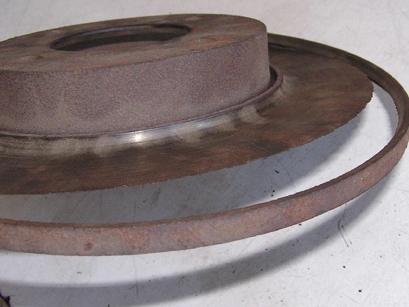

Kupiłem takie "rozwiertaki" do usuwania śrub. Z jednej strony poszło sprawnie. Wpierw użyłem mniejszego rozwiertaka aby pogłębić dziurę a większym wykręciłem tą cholerną śrubę.
W lewym kole zapowiadało się lepiej ale tylko zapowiadało. Udało mi się ruszyć śrubę kluczem o 1/4 obrotu. Ani penetrator, ani sposób "wykręć - cofnij " nie zdał egzaminu. Znów musiałem użyć rozwiertaka.
Po 10 minutach wykręciłem śrubę. Na całej długości miała zupełnie płaski gwint yikes.gif
Tarcze też nie poddały się od razu. Znów w ruch poszedł penetrator.
Po kilkunastu uderzeniach tarcza zeskoczyła z piasty yay.gif.
pzdr
