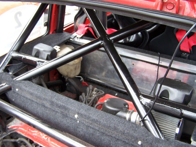

syćko piknie panocku, ale te poprzeczki do pasów to nasmarkane z lekka albo mi się wydaje. I czy dobrze widzę, że masz to zrobione na jakiejś redukcji z jednej średnicy rury w drugą?
Eee tam - czepiasz sie i tyle cfaniaczek.gif Nie ma zadnej redukcji, tylko normalna rura jak cala klatka a na nia naspawany zawiniety plaski kawalek blachu grubosci 3mm. Zreszta na ponizszej focie lepiej fo widac:

> Eee tam - czepiasz sie i tyle Nie ma zadnej redukcji, tylko normalna rura jak cala klatka a na
> fo widac:

a że sie tak zapytam po uj ta blaszka?
A jak chcialbys do rury zamocowac elektronapinacz? Otwor w rurze wiercic?

z jednej strony robisz potfora raczej mało zdolnego do latania po mieście (wszystko zależy od samozaparcia ja wiem....) a z drugiej ładujesz jakieś szmelcowe pasy z elektronapinaczem.....
daj 5p. 3" a zobaczysz że nigdy więcej nie zapniesz sie w zwykłe szelki.....
Ale ja wlasnie nei chce na sztywno, bo sie ruszyc nei mozna. Do polki nawetr nie siegniesz. Elektronapinacx wlasnie umozliwia pogodzenie szelek z bezwladnosciowka. Do tego robisz sobie wylacznik zasilanaia elektronapinacza i masz jak w klasycznych szelkach. Nie ma IMO lepszego rozwiaznaia na razie na miasto.
