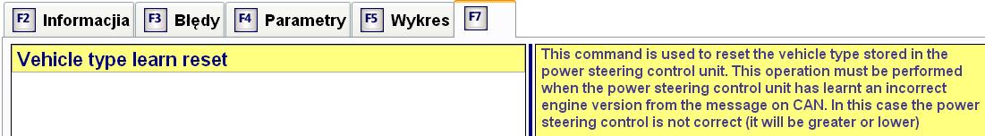

Wątpię, możesz jeszcze przeprowadzić adaptację wspomagania do samochodu:
ale jeśli nie ma błędów to nic nie przestawiłeś.
A czy nie robiłeś czegoś przy samochodzie związanego z trakcją(np. zmiana opon)?
Pozdrawiam BAS
W darmowej wersji jest taka opcja?? na czym to polega??

Tak.
> na czym to polega??
W poprzednim poście wkleiłem obrazek, na obrazku jest opisane działanie.
> Nie nic nie ruszałem.
Zrób diagnostykę, zrób adaptację, jak nie ma błędów to nie przejmuj się.
