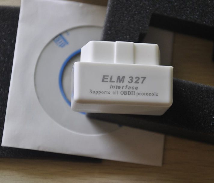

BTW. Testował ktoś może taki ELM ? Jak się do niego dobrać, żeby sprawdzić opornik:

nie do końca .. jak znalazlem na forum multiecuscan, to piny liczy sie od prawej we wtyczce, czyli normalnie od lewej w gniezdzie. Takze jak ktos napisal trzecie od lewej w gornym rzedzie i dolnym to wlasnie 6 i 14, mialy impedancje ok 110Ohm.
Niestety niemal polamalem ten interfejs, aby go otworzyc, bo jest wprasowana obudowa na klej. Finalnie go otworzylem, ale zeby sprawdzic dokladnie opornik pojawil sie kolejny problem plytka ELM, jest przykryta plytka BT, polaczaona wlutowanym jumperami tongue.gif, w miedzyczasie na forum znalazlem niemal identyczny interfejs z BT, uklad elementow sie zgadzal, sugestia to wywalic R2 jak pamietam. Usunelem go, ale musialem polutowac przeciete zwory tongue.gif. Jakos to zlozylem, ale odradzam ten interfejs dla uzytkownikow Fiata, jest mega ciezko to zrobic.
Jutro bede mial auto to sprawdze czy dziala, chodz lutujac moglem niestety cos uszkodzic, nie mam stacji lutowniczej, a niestety w tak malym interfejsie jest strasznie wszytsko upchane.
Fotek nie dam, bo lutujac zwory popalilem ich mocowania i nie wyglada to dobrze grinser006.gif
Właśnie mam dokładnie taki sam interfejs, tylko z wyłącznikiem, że może na stałe siedzieć w gnieździe.
U mnie obudowa zeszła bez problemu, tylko zatrzaski. Też jest opornik na spodzie płytki od strony wtyku i piny są wlutowane bezpośrednio w płytkę więc trochę ciężko mi się zabrać za to. I najgorsze jeszcze połączenie między płytkami, pinami o rozstawie 1,25 mm, więc będę musiał je przeciąć.
Nie topił Ci się plastyk wtyku jak płytkę odlutowywałeś?

Sprawdzilem, dziala, wiec byla to kwestia tego opornika.
Niestety u mnie nie bylo zatrzaskow, obudowa byla wcisnieta na klej.
Plytka BT tak jak piszesz jest polaczona na stale jumperami, rozstaw bardzo maly. Probowalem je wylutowac, ale tylko popalilem plytke, finalnie przecielem je a druga wygielem. Opornik wydrapalem, a piny polutowalem, jakos poszlo, ale troche poropila sie kostka jumperow.

>Opornik
To znaczy że płytki od wtyku nie odlutowywałeś, tylko mechaniczne usunąłeś ten nieszczęsny opornik.
Po jakiego czorta chińczyki go montują jak w oryginalnym ELM-e go nie ma.

niestety GP 1.4 wywala faila w chwili kiedy chce uzyc standardowego kabla ELM ktory sprawdza sie w stilo. Podczas polaczenia do GP krzyczy zeby uzyc jakiejs przelotki do kabla blush.gifniewiem.gif
Odnośnik do komentarza
Udostępnij na innych stronach
Nie jakiejś tylko adaptera A3, tam jest HS CAN.
Pozdrawiam BAS

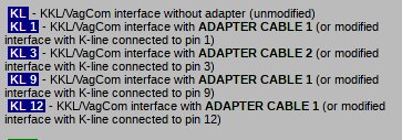

btw... mam jeszcze ten drugi slawny kabelek VAG/KKL z przelacznikiem 1/3/5 ..costam... moze tym sie to da obgonic ?
> danke
> zatem musze zasilic komus kabone na allegro
Na upartego możesz zrobić przełącznik (musisz przełączać jednocześnie 2 piny), schemat jest na stronce, do której dałem Ci linka, ale chyba lepiej kupić adaptery.
Pozdrawiam BAS

Zadałem pytanie na kąciku Alfa-Lancia, ale widzę, że tu jest nieźle rozbudowany wątek.
Powtórzę zatem pytania:
1. Czy w jakiś sposób wpływa to na eksploatacje, czy to była tylko czysta informacja (wiem kiedy zmieniałem olej i kiedy następna wymiana, więc do szczęścia mi to nie jest potrzebne)?
2. Gdzie w ustawieniach programu zmienia się ilość "kuponów" tzn. numer procedury wymiany oleju (wiem, że maksymalna ilość się gdzieś ustawia, bo kiedyś już to widziałem u kogoś)?
3. Chciałem połączyć się z opcją "Przegląd" i wyskakuje mi błąd ELM327->ECU. Mam kabel Viaken i przejściówkę typ 1. Trzeba mieć inny kabel?
To jest nasze grajdołkowe kompendium wiedzy nt. FES/MES.
W noPB nie powinno to mieć wpływu na nic, chyba że Twoje autko potrafi samo wyliczać czas do przeglądu, w zależności od warunków eksploatacji, wtedy jest to pewien punkt wyjściowy do takich wyliczeń.
W opcji przegląd, z którą nie możesz się połączyć*.
* Masz problem rezystora, który w tym wątku został wyczerpująco opisany.
Pozdrawiam BAS
