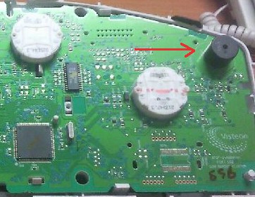

> A gdzie znajduje się 'ding' i czy można odpiąć z niego wtyczkę?

Pomijając powody, chciałbym to całkowicie odłączyć. Jednocześnie
nie działałby pik pik pik na ręczny przy V>10 km/h.
to odlutuj pipczyk i po sprawie, juz żadne dźwięki nie będa Cie nie pokoić zlosnik.gif
Dobrze, ale gdzie on jest fizycznie, w zegarach, czy gdzieś koło
skrzynki bezpieczników? Stamtąd mi to dochodzi.
W zegarach jest wlutowany.
Proszę, tak to wygląda:
> Ok, czyli odciąć gada i nie będzie pipczał. Dzięki.
Wylutować a jak nie to kropelke kropelki i zamilknie na wieki grinser006.gif
