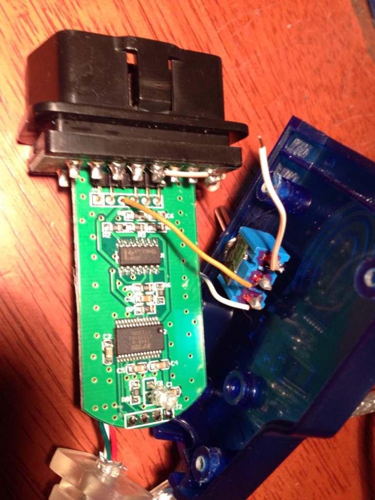

BuBu Napisano 23 Października 2013 Udostępnij Napisano 23 Października 2013 Witajcie Bardzo prosze o pomoc. Dostalem uszkodzony interfejs i po otwarciu okazalo sie ze sa pourywane kabelki. Czy mozecie mi podpowiedziec gdzie powinny byc przypiete? Cytuj Odnośnik do komentarza Udostępnij na innych stronach More sharing options...
bas Napisano 23 Października 2013 Udostępnij Napisano 23 Października 2013 > Witajcie > Bardzo prosze o pomoc. Dostalem uszkodzony interfejs i po otwarciu okazalo sie ze sa pourywane > kabelki. Czy mozecie mi podpowiedziec gdzie powinny byc przypiete? Ten biały pod płytką, do którego pinu idzie? Jak jest opisany przełącznik? Obstawiam na 99%, że odlutowany kabel powinien być przylutowany do mostka na pinach. Pozdrawiam BAS Cytuj Odnośnik do komentarza Udostępnij na innych stronach More sharing options...

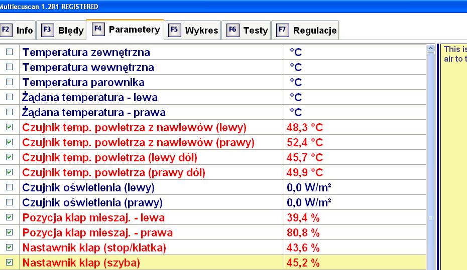

kukcio Napisano 1 Listopada 2013 Udostępnij Napisano 1 Listopada 2013 >Kalibracja polega na tym ,ze komputer porusza potencjometry w skrajne miejsca i > mierzy oporność, a później ustawia w określonym miejscu (oporności) zadanym w pamięci. Komputer nie omomierz. Odczytywana jest wartość napięcia występująca na poszczególnych położeniach potencjometru. Cytuj Odnośnik do komentarza Udostępnij na innych stronach More sharing options...
maciek61 Napisano 2 Listopada 2013 Udostępnij Napisano 2 Listopada 2013 > Komputer nie omomierz. Odczytywana jest wartość napięcia występująca na poszczególnych położeniach > potencjometru. Masz racje ,ze mierzy napięcie , ale chodziło mi o obrazowe ,proste wytłumaczenie działania ,a nie wnikanie w szczegóły . Można by dalej brnąć , ze zamienia wartość napięcia na postać cyfrową....,ale nie o to chodzi. Cytuj Odnośnik do komentarza Udostępnij na innych stronach More sharing options...
maciek61 Napisano 2 Listopada 2013 Udostępnij Napisano 2 Listopada 2013 > Masz racje ,ze mierzy napięcie , ale chodziło mi o obrazowe ,proste wytłumaczenie działania ,a nie > wnikanie w szczegóły . Można by dalej brnąć , ze zamienia wartość napięcia na postać > cyfrową....,ale nie o to chodzi. Cytuj Odnośnik do komentarza Udostępnij na innych stronach More sharing options...
maciek61 Napisano 2 Listopada 2013 Udostępnij Napisano 2 Listopada 2013 linki do zdjęc: nadmuch na nogi http://naforum.zapodaj.net/0202fa1b571b.jpg.html na pasażerów http://naforum.zapodaj.net/bbb8ae5dc218.jpg.html na szybe http://naforum.zapodaj.net/0e08da40660e.jpg.html wszystkie otwarte http://naforum.zapodaj.net/c6d9b31feb02.jpg.html Cytuj Odnośnik do komentarza Udostępnij na innych stronach More sharing options...
