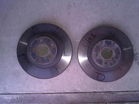

tarcze przód - przetaczac czy wymieniac ?
Forester 2.5 2008r 55kmil
Podczas hamowania z duzej predkosci wyczuwalne jest bicie na kierownicy
pomierzylem fabryczne tarcze i wyszlo:
lewa ma odchylke 0,02mm
prawa ma odchylke 0,03mm
piasty pomierzone i nie maja bicia
tarcze maja grubosc 23,75mm i 23,65mm
nowe maja 24mm a dopuszczalne min to 22mm
co robic - przetaczac te tarcze czy kupowac nowe (pewnie gorsze bo nie oryginalne)
przy okazji zauwazylem ze klocki wymagaja wymiany i chce dac nowe - czy Ferodo DS Performance beda OK?
Ja bym toczyl, droga zabawa to nie jest a tarcze jeszcze sporo miesa maja.

Ta piasta wygląda na zabrudzona i skorodowaną. Może zacznij od porządnego wyczyszczenia tego?
Czy przetaczać? Pewnie, że można, tylko zależy ile kosztuje nowa tarcza do tego forestera. Zapewne nie mało. Wszystko zależy czy będzie się kalkulować.
Ale pamietaj piastę porządnie wypoleruj.
Jeżeli dobrze zmierzyłeś to problem jest gdzie indziej...

to mnie wlasnie zastanawia
ale jesli nie tarcze, nie piasty to gdzie jest problem?
bicie jest tylko podczas mocnego hamowania

Czasem tarcze bija tylko po rozgrzaniu.

mialem tak samo i powiem Ci ze po wymianie klockow i tarcz bez zmian tongue.gif.
Na szczescie problem istnieje, jedynie przy mocnym hamowaniu na autostradach z wiekszych predksoci, a ze takimi nie jezdza to uwazam ten problem za malo wazny wink.gif
W sumie tez kiedys chcialem drazyc temat, wszyscy mi pisali krzywe tarcze, no ale jak od nowego ? dinalnie nie wiem gdzie jest wina.. moze piasty hmm.gif

> 1. Tarcze muszą być montowane z zachowaniem limitu bicia 0.005 mm
ktos sie zagalopowal, wszyscy producenci podaja graniczne bicie rzedu 7-15 setek (0.07-0.15). Moje doswiadczenia pokazuja ze do 0.07-0.1 bicia sie nie wyczuwa, powyzej owszem
Jesli dobrze zmierzyles ze masz bicie 0.02 i 0.03 to problem jest gdzie indziej. Co wiecej, dosc trudno jest uzyskac tak niskie bicie montujac nowe tarcze.

czy podczas mocniejszego uzywania hamulcow (gdy tarcze maja szanse naprawde zlapac temperature wieksza) tarcze maja sklonnosci do zwiekszania bicia?
bo jezeli tak to nawet nie masz co przetaczac bo to niczego nie zalatwi
i wtedy jest to ewidentna wina tarcz
Problem jedynie w tym, ze jak je mierzysz na zimno to czujnik nie wykaze bicia.
Prawda. Mam tak w moich obu samochodach. Tarcze biją i to mocno, ale dopiero gdy zrobią się ciepłe.
Nie jest to pierwszy raz i jak do tej pory pomagała na to jedynie wymiana tarcz na nowe.
dlatego tym bardziej w takiej sutuacji gdy tarcza bije jedynie "na cieplo" szkoda czasu na mierzenie bicia itp czynnosci i trzeba kupic nowe dobre jakosciowo tarcze

przetoczenie mam juz umówione na jutro za 50zł wiec nie majtek
jesli to nie pomoze to kupuje nowe tarcze

> małe to bicie i takie napewno nie powoduje drżenia kiery , to są wentyle? mierzyłes też od wewnątrz
tak wentylowane.
niestety pomiar tylko zew.

i juz jest wszystko jasne
czemu od wew. strony miala takie bicie?

troche to zmieni ale... niewiele bo tarcza jak sie nagrzeje to wraz bedzie bila - jak nie od razu to po kilku rozgrzaniach
a i toczenie na samochodzie do tanich nie nalezy
Ja kilka lat temu też toczyłem (na samochodzie), koszt to był wówczas jak pamiętam 1/3 ceny nowych tarcz. Poszło idealnie, tarcze przelatały jeszcze jeden komplet klocków.
Ryzyko (finansowe) niewielkie, a tarcze masz w sumie nie zjechane, ja bym spróbował. Nowe możesz kupić zawsze, a może (raczej na pewno) operacja się uda i parę groszy zostanie na...

moge sie juz zaliczyc do przeciwnikow przetaczania tarcz.
po 4 dniach od przetoczeniu i 3-4 ostrych hamowaniach tarcze znowu zaczely bic. na poczatku bylo dobrze ale nie idealnie byly wyczuwalne min bicie przy bardzo ostrym hamowaniu.
zalozylem nowe tracze OYODO i na radzie jest idealnie absolutnie zero bicia na kierownicy i pedale
