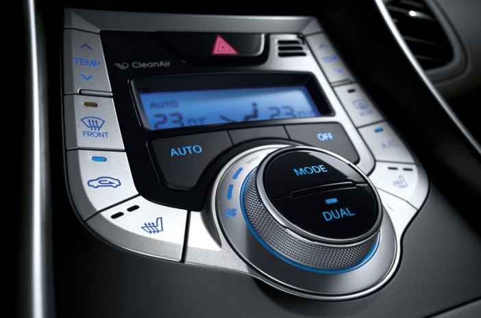

> Czyli masz pewnie ten stary, gówniany klimatronik od VW
no podobny jest wink.gif. o taki
fotka przykładowa z allegro
