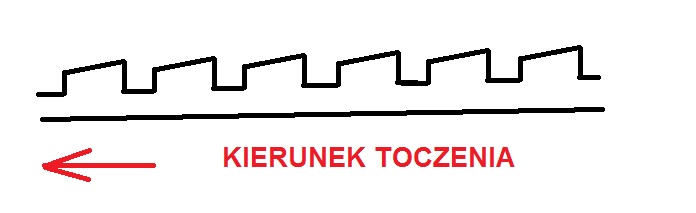

Czuć to wyraźnie, kiedy pogłaszczesz :phi:  bieżnik - jest wyraźna różnica "z włosem" lub "pod włos".
Jeśli ząbkowanie jest znaczne, to można je dostrzec nieuzbrojonym okiem.
Poniżej masz szkic: przekrój opony po wyprostowaniu ;]  w zdrowej oponie klocki bieżnika będą jednakowej wysokości.
