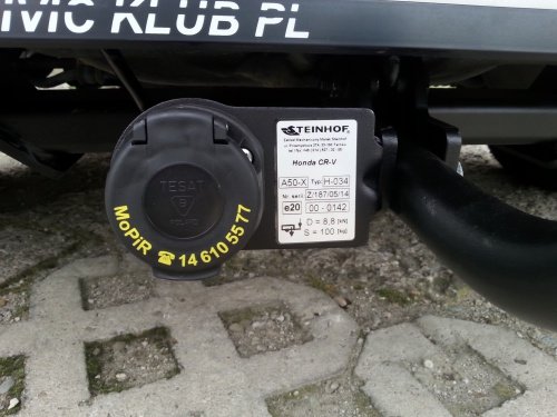

Na etykiecie jest 100 Kg
Popatrz w instrukcji auta, bo hak masz nieoryginalny
Chyba 50 kg tak mam po włosku

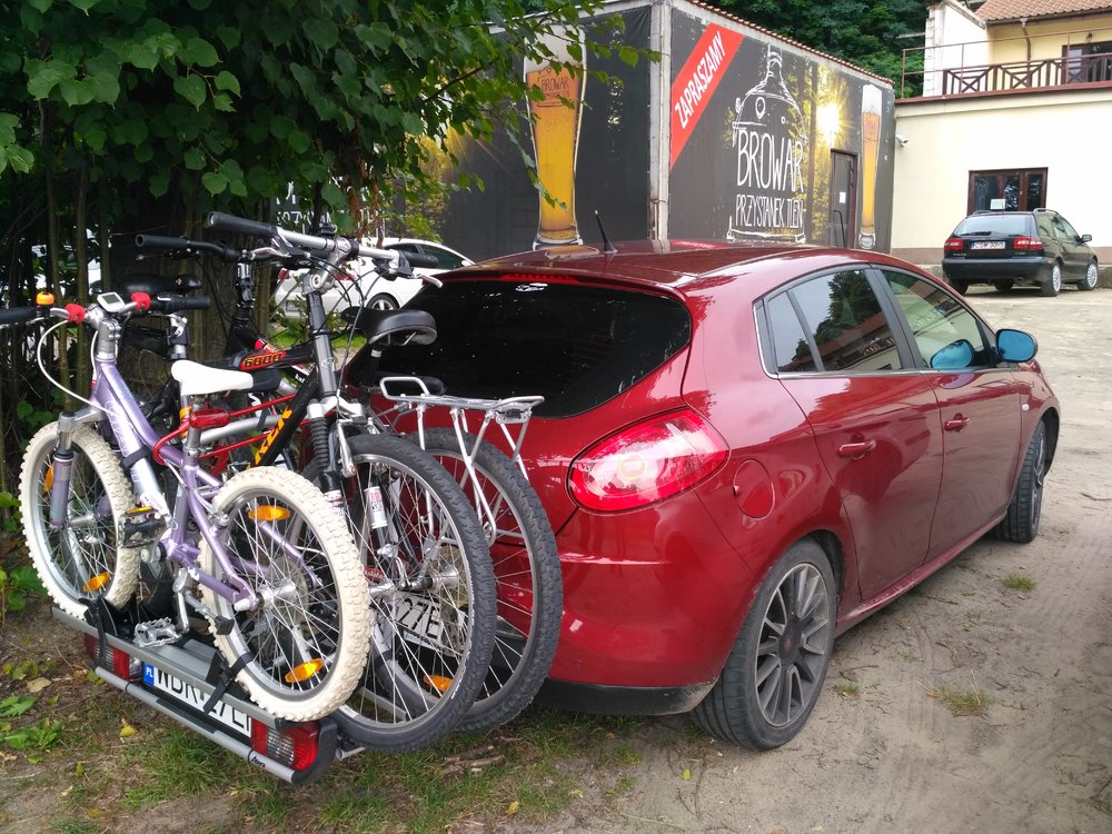

Używam od 3 lat, kilka razy w roku platformę tytan 4 i nie mam żadnych złych doświadczeń, nieraz trasa ponad 1000km i nic się nie luzowało. Nacisk na kule haka u mnie 85kg.

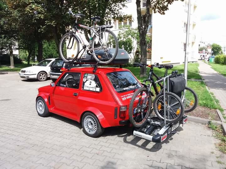

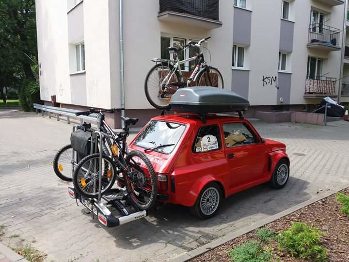

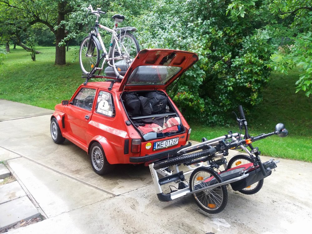

W pokraku mam dostosowany hak pod konstrukcję swojego malucha z naciskiem 50kg i uciągiem 400kg. Mając platformę na 3 rowery i na niej rower i przyczepkę rowerową na na ostatnim mocowaniu pojechaliśmy na Węgry, trochę po nich i z powrotem, łącznie 1300km. Nic się nie działo i polecam, ale zdecydowanie ten z ramionami chwytającymi ramę rowerów, a nie jak  z linka z pionowymi stojakami, do których się je przypina. Rowery stoją bardziej stabilnie i od razu jest zamknięcie uniemożliwiające zdjęcie któregokolwiek sprzętu z bagażnika.

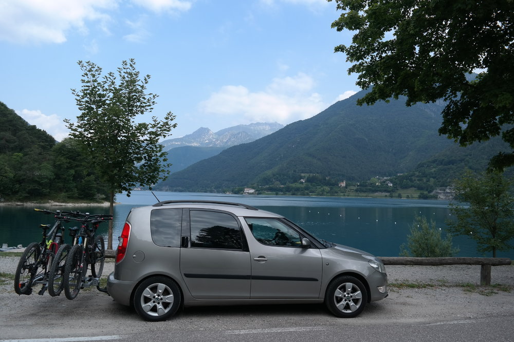

Użytkuję od kilku lat platformę na hak. Załadowane auto na maksa, czyli cztery osoby, pełen bagażnik, cztery rowery i butla lpg. Jedzie się takim zestawem bez problemu, jedyne miejsce kiedy lekko przytarłem kocówką platformy to wjazd i zjazd z promu w Świnoujściu, ale tam i niskie osobówki potrafią przytrzeć dupą. Jazda 130 km\h nie stwarza problemu.
Nie oszukujmy się, waga rowerów i platformy to nie jest jakieś straszne obciążenie dla auta, często człowiek przewiezie cięższy ładunek w kafelkach czy kleju do kafli w bagażniku i jakoś nie rozczula się wtedy za bardzo.
Ja mam platformę InterPack Trio jest też wersja quattro:
http://www.interpack.eu/product-pol-7210-Bagaznik-rowerowy-na-hak-Inter-Pack-Quattro-13-pin-model-2018.html
Ja tam jestem zadowolony.
Miałem rowery na dachu i wiem, że nigdy więcej tego nie chce. :no:
Z kafelkami nie jedziesz 1000km z prędkością 130km/h
platforma tak jak ktoś pisał to ciężar oddalony od auta
co innego 200kg za siedzeniem a co innego 100kg na platformie pol metra za autem
przy gwałtownym omijaniu może pozamiatać tyłem

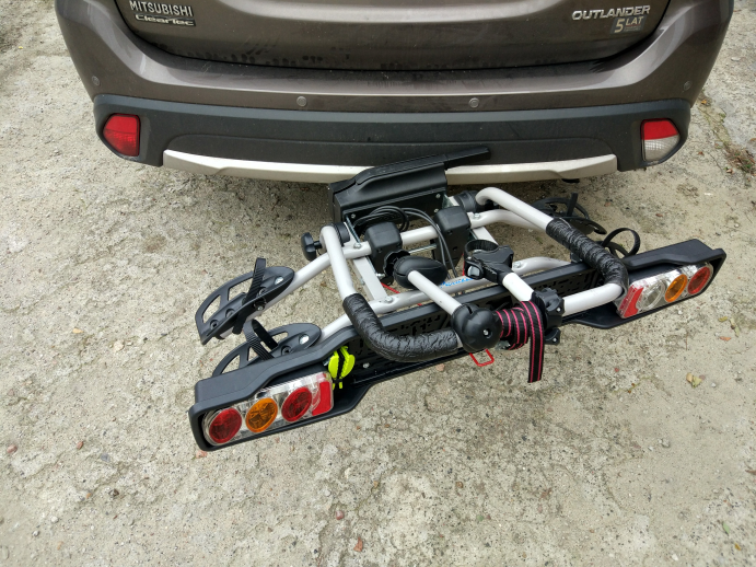

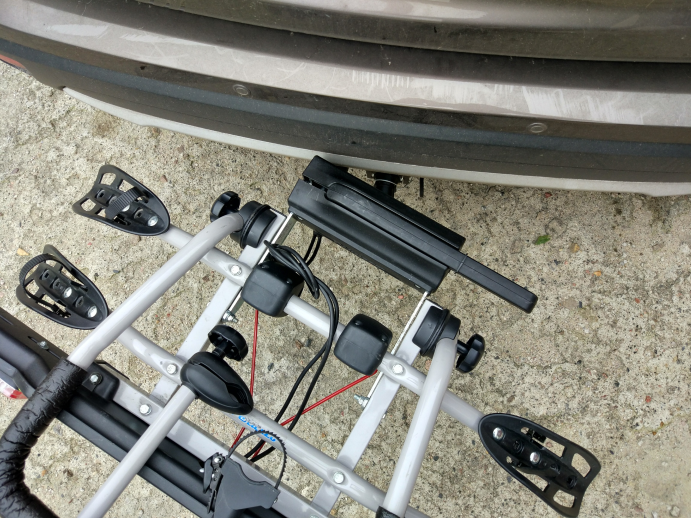

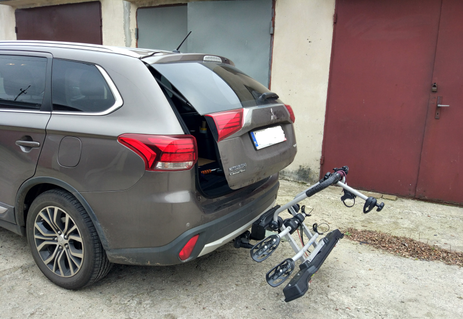

Ok, to dopnę się do wątku z pytaniem - czy stabilizujecie platformy na haku? Jakieś linki, czy inne wynalazki?
Moja platforma przesuwa się na kuli haka i może dotknąć w końcu do zderzaka przy ostrym zakręcie.
Oczywiście trochę pomaga mocniejsze zaciśnięcie mocowania, ale idealnie nie jest. Macie u siebie jakieś patenty na taką sytuację?
image.png.69400888a508fa4a8a18e6d9e7be46d9.pngimage.png.2142a6e5a28ccb89ea16398f107319d2.png
Co to za platforma? InterPack Trio nigdy nawet nie drgnął dokręcony normalnie. :ok:
Może źle zakładasz?
Może źle zakładasz?
Peruzzo Parma (2-rowery). Taka sytuacja była na początku, kiedy miałem nową, polakierowaną kulę haka i nową platformę (jeszcze niewyregulowaną) - wtedy można było przekręcić bagażnik ręką.

Słabo... Widać, że idzie od razu do góry. W Combo trzeba najpierw zrobić krok w tył, żeby otworzyć.
Nieco wyżej wrzuciłem zdjęcie pokraka z rozłożoną platformą, która mimo wszystko w combo koliduje z klapą
Edytowane przez Zuraw
