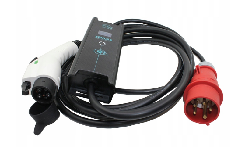

PawelWaw Posted January 31, 2020 Author Share Posted January 31, 2020 Dnia 29.01.2020 o 22:52, mrBEAN napisał: Producent do auta daje uniwersalny zasilacz (EVSE) 10A. Jest to podyktowane tym, żebyś mógł to podpiąć gdziekolwiek i nie wysadzić bezpieczników. Jedziesz do domku letniskowego, podpinasz, ładujesz. Czy po prostu w domu do któregokolwiek gniazdka lub jak hardkor po przedłużaczu (z uziemieniem) z 5 piętra bloku Jeśli mowa o ładowaniu prądem AC, to ładowarka obsługująca jest wbudowana w aucie i ona decyduje o tym, co max auto może przyjąć. Zazwyczaj jest: 1 faza: 16A (bidne wersje Leafa i inne ubogie wozy) 1 faza: 32A (e-Golf, Ioniq, Leaf bogatszy, Kona itp.) 3 fazy: 3x 16A (to dopiero nadchodzi i raczej jest za dopłatą przy kupnie, Tesla 3 e-208, ID.3 itd.) 3 fazy: 3x 32A (ZOE, starsze Tesle) Z obserwacji, standardem będzie raczej 3x 16A, i mooooże opcja na 3x 32A. I teraz jedna sprawa co jest w stanie przyjąć auto, a druga jaki zasilacz (EVSE) sobie kupisz. Mój Ioniq przykładowo przyjmuje po AC max. 1 faz 32A, więc kupiłem EVSE 1 faz. 32A z możliwością regulacji ładowania 10-12-16-20-24-32A i ładuję jak potrzebuję. Coś takiego: Do czego jest to pole zblizeniowe w zasilaczu ? Quote Link to comment Share on other sites More sharing options...
mrBEAN Posted January 31, 2020 Share Posted January 31, 2020 10 godzin temu, PawelWaw napisał: Do czego jest to pole zblizeniowe w zasilaczu ? Do zmiany amperażu. Do wyboru: 10, 12, 16, 20, 24, 32. Quote Link to comment Share on other sites More sharing options...
sherif Posted January 31, 2020 Share Posted January 31, 2020 4 godziny temu, mrBEAN napisał: Do zmiany amperażu. Do wyboru: 10, 12, 16, 20, 24, 32. ale jak rozumiem wybiera się to po podpięciu do auto a nie po wywaleniu bezpiecznika ? Wszystkie auta przyjmujące 32A mają taką regulacje ? Tak teraz patrzę ten kabel co wkleiłeś to 3-fazowe gniazdo ma a pisałeś wyżej o jednej fazie Dnia 29.01.2020 o 22:52, mrBEAN napisał: Mój Ioniq przykładowo przyjmuje po AC max. 1 faz 32A, więc kupiłem EVSE 1 faz. 32A z możliwością regulacji ładowania 10-12-16-20-24-32A i ładuję jak potrzebuję. Coś takiego: Quote Link to comment Share on other sites More sharing options...
mrBEAN Posted February 1, 2020 Share Posted February 1, 2020 20 minut temu, sherif napisał: ale jak rozumiem wybiera się to po podpięciu do auto a nie po wywaleniu bezpiecznika ? Wybiera się po sprawdzeniu zabezpieczenia jakie mamy w domu. Mniej więcej zasada taka, że chcąc skoczyć przez okno, orientujesz się najpierw jak wysoko jesteś 22 minuty temu, sherif napisał: Wszystkie auta przyjmujące 32A mają taką regulacje ? To nie auto ma regulację tylko zasilacz. Ten co wkleiłem zdjęcie, to jest dokupiony i ma taką funkcję. Oryginalny zasilacz jak pisałem ma zazwyczaj <10A, by można było podpiąć gdziekolwiek. 24 minuty temu, sherif napisał: Tak teraz patrzę ten kabel co wkleiłeś to 3-fazowe gniazdo ma a pisałeś wyżej o jednej fazie Zwykłe gniazdko (wtyczka Schuko) obsługuje tylko do 16A, chcąc zassać więcej trzeba wykorzystać gniazdo siłowe. I takowe wykorzystuję, tylko zasysam z jednej fazy --> max. 32A. Quote Link to comment Share on other sites More sharing options...
