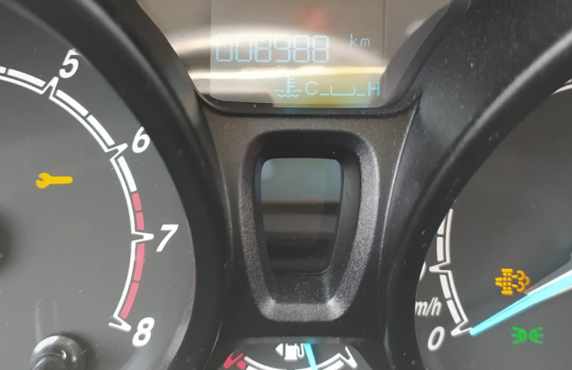

Zapaliła się kontrolka "zapełniony DPF" w samochodzie benzynowym ... bez GPF
Mam taki ciekawy przypadek - w samochodzie mojej mamy zapaliła się żółta kontrolka "kluczyk" (nieopisany w instrukcji) i "zapełniony filtr DPF" (opisany jako dotyczący silnika diesla)
Samochód to Ford Tourneo Courier - czyli pod spodem Fiesta poprzedniej generacji w wersji "dostawczej".
Silnik - BENZYNOWY 1.0 Ecoboost 100KM - na 99,9% bez GPF.
Kupowałem samochód w 2019, jako jeden z ostatnich benzynowych Courierów z placu z 2018r. To faktycznie był rok w którym samochody dostawały GPF, ale w przypadku tego modelu po prostu 1.0EB wyleciał z oferty i nigdy nie było egzemplarzy z filtrem. Zostały tylko diesle.
Co to może oznaczać? Samochód podobno jeździ normalnie. Serwis umówiony dopiero na przyszły tydzień a ja nie mam chwilowo do niego dostępu i nie zobaczę błędów)
Kazałem zatankować samochód do pełna świeżym paliwem i naładować akumulator - po krótkich jazdach i ok 8 ponownych odpaleniach samochodu lampki nie zgasły.
Ktoś się spotkał z takim specyficznym przypadkiem w fordach 1.0EB .. fiesta, itp?

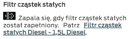

Instrukcja nic nie pisze o GPF w benzynie
kontrolka dotyczy jedynie diesla
