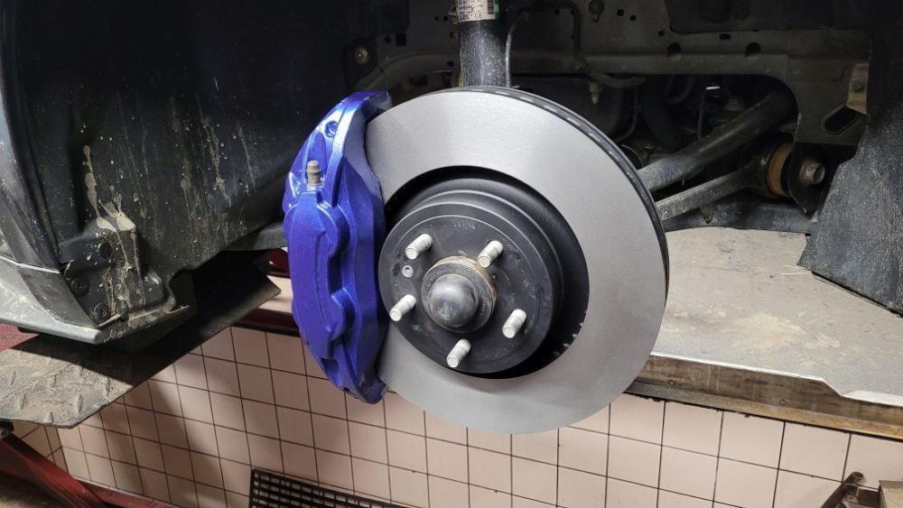

Mój mechanik ma taką tokarkę, zajebista maszynka. Po toczeniu i odpowiednim wyczyszczeniu hamulce są jak nowe.
Wiele aut już u niego robiłem i tak to się powinno robić żeby było dobrze (wiele aut które sprzedaję mają zrobione na tym hamulce).
Trzeba poszukać mechanika który ma taką tokarkę i u nich robić.
Tak wyglądają tarcze po wypiaskowaniu
Tak wyglądają po pomalowaniu i przetoczeniu
image003.jpg.bb2e472fe1474ee5b0a1415625957ae0.jpgimage004.jpg.46915dfb22b40806311491ccce1b4e02.jpg
A tak gotowe na aucie 🙂

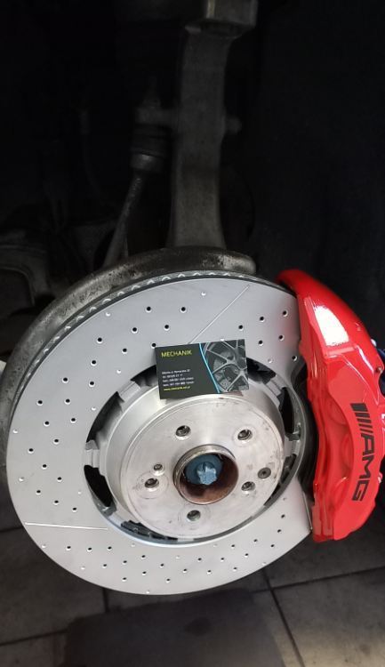

Kiedyś dałem tokarzowi do toczenia, bo tarcze nie były dostępne, a chodzi o AMG C43 W203. Tokarz wziął 100 zł za dwie tarcze, mięsa jeszcze było, ale miały korozję i bicie, więc sprawa załatwiona toczeniem.
W ubiegłym roku zmieniałem tarcze w AMG GLC 63S, w ASO wycenili komplet na ponad 18 tys + 3 tys za wymianę (nie ceramika, tylko zwykłe), u mnie stanęło na 1/3 tej ceny. Mam jeszcze fotkę
Przy takich cenach, to właściciela i tak stać na nowe, bo auto warte ponad pół bańki, natomiast do zabytków toczenie może się przydać.
Edytowane przez kaczorek79

Ja miałem ładne tarcze, jak widać na zdjęciu po piaskowaniu - kompletna renowacja z malowaniem jak widać na zdjęciach, przód i tył około 1000 zł kosztuje + ewentualne klocki.
Normalnie on robi tak że przy wymianie klocków piaskuje wszystko, maluje, toczy tarcze i wymienia klocki.
Głównie naprawia się tak jak tarcze "biją" a zdarza się to dość często - oczywiście wszystko wcześniej jest sprawdzane - piasta itp.
Wszystkiego Ci nie wytłumaczę bo aż tak dobrze się na tym nie znam, niemiej hamulce po tej operacji działają i wyglądają lepiej niż nowe, a i trwałość tego jest lepsza niż nowych ze względu na to że wszystko jest malowane po piaskowaniu i wygląda lepiej niż nowe.
Wersja trochę tańsza niż ta z mojego Mustanga którą pokazałem wyżej - z Jeepa Renegade którego ostatnio sprzedawałem wygląda tak:
Edytowane przez paulluck
