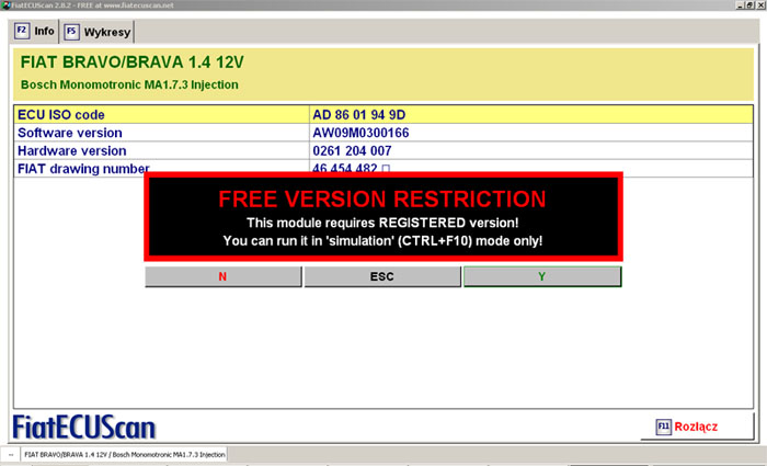

Witam mam problem, podpinam alfe 156 pod fiatecescan i nie ma łączności z silnikiem. Poduszki i ABS normalnie podłączają się i mogę kasować błędy a jak chce silnik to nic nie podłącza się z Puntem i Pandą bez problemu się łącze. Czytałem trochę forum i może być to wina sterowników do vag kkl czy może ktoś podesłać mi link do działających na xp?
Odnośnik do komentarza
Udostępnij na innych stronach
Witam, właśnie wczoraj podłączyłem się adapterem kkl vag(ten z diodą czerwoną na środku) + 3 pin z + i - i udało mi się połączyć z ECU silnika(nie umiem się połączyć przy zapalonym siniku wyskakuje że do portu szeregowego jest brak dostępu?) i ABS jest ok, wskazanie odometru to 602332,7 ile to km ? Samochód to Bravo 1.2 2000.
I jeszcze jedno pytanie spróbowałem połączyć się z sterownikiem AIRBAG i niestetu wogóle go nie widzi nawet jak skanuje żeby mi go wykrył automatycznie złacze jest pod schowkiem pasażera.
Świeci mi kotrolka AIRBAG-u ale jak zapalam silnik to na chwile gaśnie i potem znów się zapala wiec raczej centralka powinna żyć. Zapłon oczywiście włączony.
Porgram diagnostyczny to Fiat ECU Scan 2.7.2

Kilka dobrych wiadomości.
Została dodana obsługa sterownika Bosch Monomotronic MA1.7.3 czyli 1.4 12v - niestety trzeba wykupić program.
Poprawiona współpraca ze sterownikami Hitachi silników 1.8 16v.
