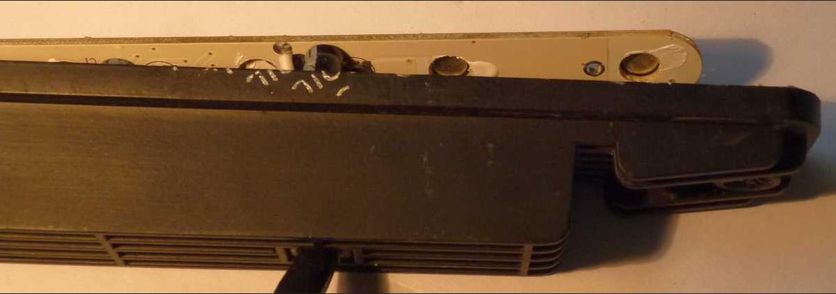

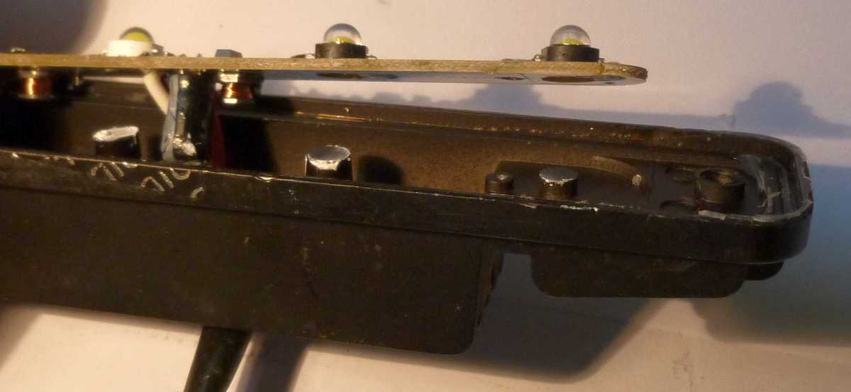

No i stało się. Po 2 latach działania przestały mi swiecić 2 diody w lampie DRL. Mam z wygladu takie same jak te. Jak kupiłem to szybko przepaliły mi sie diody w jednej lampie. Wymieniłem - okazało się ze przyczyna był brak pasty termoprzewodzącej. Rozebrałem wtedy obie lampy i posmarowałem pastą obficie spody wszystkich 10 diod. I skręciłem posmarowawszy krawędzie obudów silikonem. Teraz okazało się ze spaliła sie 1 dioda w drugiej lampie (druga nie świeciła bo jest z nia połączona szeregowo). Wymieniłem i tak samo uszczelniłem silikonem. Ciekawy jestem ilu z Was doswiadczyło spalenia się części diod? Czasem widuję takie samochody, gdzie tylko część diod świeci, ba raz nawet widziałem auto w kórym jedna lampa świeciła swiatłem ciągłym a druga mrugającym zlosnik.gif
I jeszcze z tej aukcji c linku
Obfite smarowanie pastą termo przewodzącą nie poprawia chłodzenia, a wręcz działa odwrotnie smile.gif Pasty ma być tylko tyle, by na 100% dioda stykała się z radiatorem
> Obfite smarowanie pastą termo przewodzącą nie poprawia chłodzenia, a wręcz działa odwrotnie Pasty

A ten trzeci słupek (od prawej) odprowadzający ciepło wygląda na mocno nierówny. Przylega wogóle do diody?
> Przylega wogóle do
> diody?
Chyba tak. Najpierw smarowałem pastą spód, potem mocno przyciskałem diodę do płytki i lutowałem. Jak by nie przylegał to pewnie dioda szybko by padła hmm.gif
