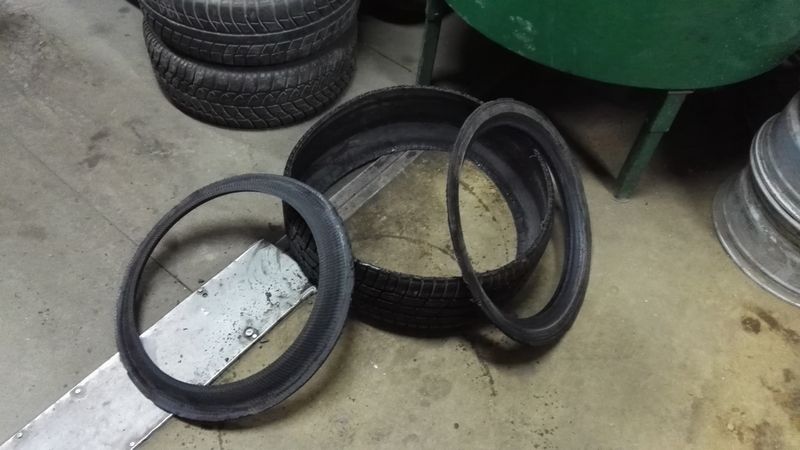

Wyjeżdżając na święta miałem "ciekawą" przygodę w postaci wybuchu opony :/
Jechałem sobie grzecznie 130 km/h na w miarę pustej A2 i w pewnym momencie słyszę bum i walenie z tyłu samochodu.
Okazało się, że strzeliła tylna prawa opona (na szczęście tylna) w dośc specyficzny sposób - na feldze pozostały boki opony, a cała jej główna część odpadła.
W związku z tym, że moje auto zostało wyposażone w zestaw naprawczy, miałem plan pokleić oponę :P i jechać dalej, jednak zadzwoniłem do ubezpieczyciela.
Na szczęście, moje ubezpieczenie obejmuje holowanie do 50km, a w tym rejonie była czynna wulkanizacja która miała oponę w moim rozmiarze.
Teraz produkuję maila do Continentala z informacją i pytaniem czy zachowają się jak światowy koncern, czy też po prezesowskiemu tzn spie****j dziadu.
Opona: ContiWinter TS830 P
Rocznik: 2014
Przebieg: ~7000km
Uszkodzenia: popękane plastikowe nadkole (nieznacznie) + koszt opony zastępczej - 100,-
Mieliście kiedyś podobny przypadek ??
Ps. znacie dobry Assistance, bo ten mój to jakiś dramat (mimo że pomogli) ?

Tylko to co widzimy na tych fotkach to raczej efekt jazdy bez powietrza (po wystrzale do momentu zatrzymania się samochodu)
Masz w tej lagunie sygnalizację za niskiego ciśnienia w oponie?
Wszystkie przypadki wyglądają na znacząco za niskie ciśnienie. Producent raczej się wypnie.

Wygląda na zbyt niskie ciśnienie powietrza w oponie - boki pracowały. Producent sie wymiga, bo nie sprawdziłeś ciśnienia - udowodnij ,że sprawdziłeś. Swoją droga mogło powietrze zejść zaworkiem lub było przebicie, albo nieszczelny styk felgi z kołnierzem opony i powolutku cisnienie spadało, a boki sie powolutku grzały i skończyło własnie tak.

Mój tesciu pracuje w Michelin w Olsztynie i dość dobrze ogarnia temat - mówił że wg niego jest to wada opony.
Niestety, pozostałe opony mam dokładnie takie same, z tymi samymi oznaczeniami, więc teraz jeżdżę jak ciapek ;/
Mam czujniki ciśnienia - fabryczny system Renault... wszystko było dobrze do momentu tej akcji...
