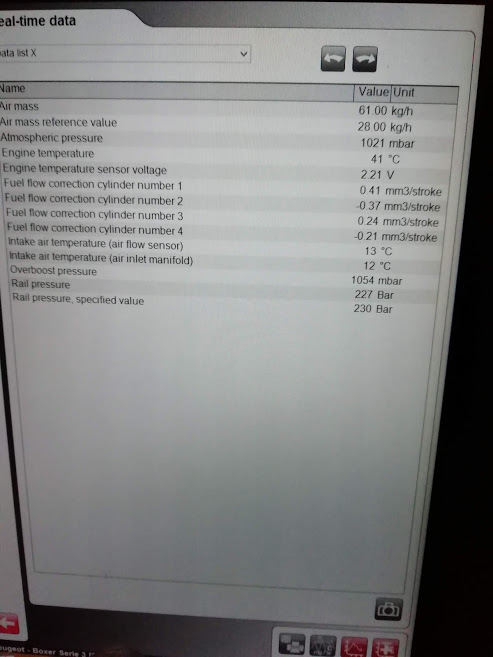

jakis czas temu pytalem o to, jakiego dostawczaka kupic. stanelo na boxerze mk3 z poczatku produkcji - 2007. silnik to 2.2 z forda transita, CR, ale jeszcze bez DPFu, euro 4, moze to byc pomocne. silnik ogolnie zapierdziela jak na 100 koni. przyspiesza rowno, gladko, nie szarpie, no zachowuje sie fajnie. turbo slychac, ze pompuje, tak od 2.5k rpm przy bucie je slysze. z problemow to troche korekty wtryskow sie rozjezdzaja, ale trzymaja sie w granicach 2ml na suw. inna kwestia to kopcenie tak na szaro rzeklbym po odpaleniu na zimno. trwa to minute jak cieplo i dluzej jak chlodno na dworze. no i teraz. przez pierwsze dwa miesiace glownie przerabialem go na kampera, wiec niewiele jezdzilem, ale jak jezdzilem to nie widzialem zadnego dymienia (wydech z boku po stronie kierowcy). teraz na weekend zabralem dziada na wyjazd, bo przerobka mniej wiecej ukonczona i to co bardzo mnie zdziwilo, to kiedy jade w nocy i turbo zaczyna pompowac pod obciazeniem (przyspieszanie, wieksza gorka) i ktos jedzie za mna, to widze dzieki tym swiatlom z tylu, ze zostawiam doslownie CHMURE za soba 😯nie daje mi to spokoju, tak przeciez nie moze byc. ja wiem, ze DPFu brak, ale ta chmura jest ewidentna. teraz tak sobie mysle, gdyby to byly wtryski, to raczej nie odpalalby od strzala, nie chodzilby tak gladko i nie mial chyba tak dobrej mocy (robilem ostatnio plukalne Liqui Moly, odpialem zupelnie uklad zasilania i wpialem srodek w obiegu zamknietym przez filterek na przewodze, no zadnego syfu nie wyplukalo. przepalil sobie caly srodek, zmian nie zauwazylem). na czarno raczej nie kopci, ale na rurze wydechowej sadzy jest kupa. bledow specjalnie nie wywala. no turbo ewidetnie dziala. nieszczelnosci w dolocie nie slychac, z reszta to powodowaloby kopcenie na czarno i niedobory mocy? mam tez podejrzenie, ze moze kompresja slaba na ktoryms cylindrze? albo na kilku? ale to chyba tez raczej powinien byc ewidentny czarny dym? braki w mocy?
ale najwieksze podejrzenie, to dosc swiezy pomysl, moze ktos bylby w stanie zweryfikowac...moze po prostu wali olej na goraca strone? turbo wchodzi na obroty, rosnie cisnienie po zimnej stronie, rosnie cisnienie oleju i wali na turbine? ma to sens? chyba jedyny sposob na weryfikacje to zdjecie turbo? co sadzicie? moze jakies inne pomysly? od czego zaczac weryfikacje. nigdy nie mialem diesla i slabo sie na nich znam.
dzieki

@rostex no to poranne dymienie to tak mocno na wtryskiwacze niby sugeruje. jest takie bialo-szare, jasny odcien. jak bylo cieplo, to trwalo to doslownie minute. jak sie zrobilo zimniej to trwa dluzej. uprzedzam sugestie - nie ubywa plynu. musze zerknac za dnia na te smuge za autem, bo po tych klebach jakie widac na tle swiatel aut z tylu, az dziwne ze nic nie zauwazylem 😯

odswieze tutaj, zeby juz nie zakladac nowego tematu.
oddalem wtryski do sprawdzenia. dwa okazaly sie wadliwe, wiec w zakladzie testujacym znalezli mi dwie uzywki ktore wrzucili na maszyne i ponoc byly ok.
zamontowalem i zmiana jaka zaobserwowalem, to brak chwilowego dymienia po uruchomieniu na zimnym. efekt nocnej chmury pozostal.
ale teraz mam duzo wiekszy problem. otoz, mimo ze korekty obecnie siedza na poziomie -0.3 0.1 0.1 0.3 (tak mniej wiecej, ale cos kolo tego), silnik na jalowych pracuje rowniutko, cisnienie na listwie trzyma w odchylce ok +-15bar do oczekiwanego 230, pali na dotyk, nic nie wypada, no niby miod.
po wymianie dwoch wtryskow wklepalem nowe kody, przyjeto...ALE...programowanie/przyuczenie wtryskow (chodzi tu o ta dawke pilotazowa) nie przechodzi, bo program drze ryja, ze korekty za duze 8] probowalem juz wszystkich mozliwych kombinacji. zmienilem ponownie na wszelki wypadek podkladki pod wtryskami, oczyscilem gniazda zeby wyeliminowac ew. utraty kompresji ta droga, przeczyscilem zawor regulujacy doplyw paliwa do pompy a tym samym cisnienie na listwie. no wszystko sie wydaje ksiazkowe, a ta menda wchodzi na chwile w tryb adaptacji, podnosi obroty ze dwa razy, ale po niecalej minucie abortuje z informacja ze korekty za duze. jesli to sa duze korekty, to ja nie wiem :mlot: no i oczywsicie check engine przez to swieci permamentnie i przy tym blad o braku programowania wtryskow.
skonczyly mi sie pomysly. moze ktos zna pezoty i bylby w stanie cos podpowiedziec.
uzywam Diagboxa. nie wiem, moze w parametrach programu cos jest nie tak? niestety, nie za bardzo wiem co sie dzieje z koretkami w trakcie samej procedury, ale kiedy wejde w zakladke z parametrami po jej przerwaniu, to korekty mniej wiecej przedstawiaja sie jak wyzej. aha, co jakis czas (bo nie przesadze jesli powiem ze probowalem te procedure wywolac juz spokojnie ponad 50 razy) korekty sie przemieszczaja. tj. czasem na pierwszym cylidnrze jest najwieksza, czasem na trzecim. czasem jest na minusie, czasem na plusie. te zmiany zachodza nie tak na biezaco, bo normalnie utrzymuja sie na mniej wiecej swoim poziomie, ale po jakims czasie, kilku zrobionych kilometrach, potrafi sie to troche poprzestawac miedzy cylindrami. :nie_wiem:
dla przypomnienia Boxer 2007 2.2 100KM silnik Puma z Transita, sterownik Visteon.

[edit] z tym MAFem bledny trop. silnik musial byc za zimny i prawdopodobnie EGR nie byl aktywny, stad zawyzony pomiar powietrza na przeplywce. wzialem strupa na przejazdzke, rozgrzalem porzadnie i pomiar powietrza oscyluje w okolicach oczekiwanego.

siet! jesli 'reference value' jest oczekiwana wartoscia, to chyba mam zesrany MAF jednak, bo pokazuje tak ponad dwukrotnie wiecej, nawet jak przegazuje.

kurcze. ogolnie pracuje naprawde ladnie, zreszta na foto widac korekty i zle nie sa.

kurdebele. wtryski sa kupione zregenerowane. na pewno byly dobre o tyle, ze zestaw wtryskow zmierzonych na maszynie, ktore mialy byc OK nie chcialy przejsc procedury przyuczenia dawki pilotujacej, a te nowe przeszly bez problemu.
ponizej foto z parametrami. moze byc cos na rzeczy z tym MAFem :hmm:
