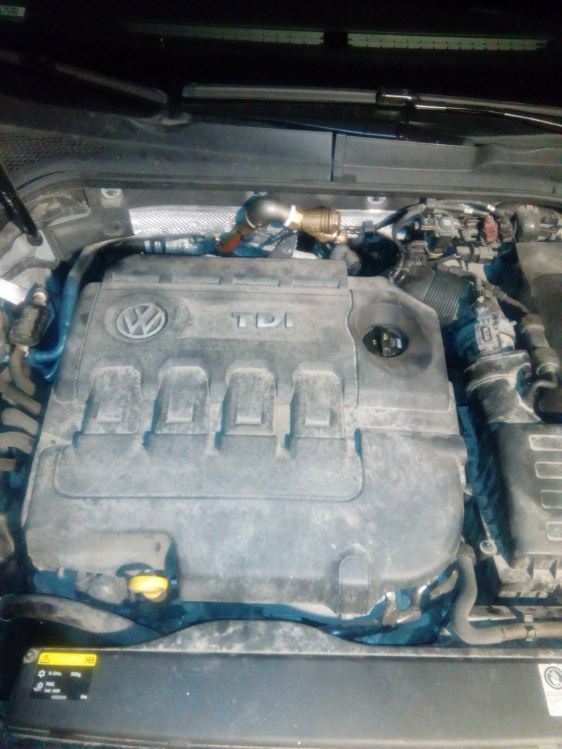

Dobra pany i panewki ;] rzeźba zrobiona ;] ale źle to zamontowaliśmy, za wysoko i teraz w kolankach nie ma wody. Opuścimy niżej i nawet nie będzie to widoczne. Oryginalny wąż jest zdjęty, w każdej chwili można całość szybko zdemontować. Wąż w środku cały jest oblepiony jakby kamieniem, ale w kolorze pomarańczowego płynu. Wczoraj zrobiłem 10km i jeden mały glut ;] złapał się w tą siatkę. :hmm:
Bez wymiany nagrzewnicy i tak się nie obejdzie, bardzo ciężko ją wypłukać. Jak włożę węża ogrodowego do nagrzewnicy i odkręcę wodę to moment i jest czysto. Jak płucze się szybkimi ruchami odkręć/zakręć to cały czas leci z tego syf, końca nie widać.
Patent na razie idzie do małej przeróbki żeby nie był w najwyższym punkcie, a nagrzewnica do wymiany.

Dobra, dolałem więcej wody (tak, chwilowo w układzie jest woda) i ogrzewanie wróciło. Jest bardzo ciepłe powietrze, ale nie ma gorącego. Zrobiłem z tym już jakieś 500-600km, i to prawie cały czas z butem w podłodze z włączonym ogrzewaniem więc w tym sitku powinno się coś znaleźć. Jeśli nie, to znaczy że układ został dobrze przepłukany i wszystko osiadło się w nagrzewnicy, a jej nie da się dokładnie wypłukać.
Opcje będą dwie, ale najpierw dobiję do 1kkm:
- powrót do oryginalnego przewodu i wymiana nagrzewnicy
- przerobienie filtra żeby nie był tak widoczny, i wymiana nagrzewnicy
Spróbuj dodać jakiś środek czyszczący - może jeszcze trochę rozpuści.

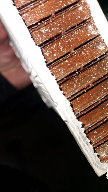

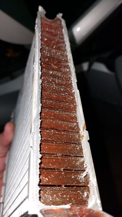

Ten śmieszny filterek jest czysty, więc został zdemontowany. Golfik dostal nowa nagrzewnicę Nissensa. Wnętrze starej poniżej. Zawalona jest jakąś mazią w kolorze płynu. Teraz w aucie można się zagotować ;] dojście jest dość dobre od strony kierowcy ;] temat zamknięty ;]
Godzinę temu, analyzer64 napisał:
Zalepiona jak plaster miodu ;]
Dobrze, że zmieniłeś i wszystko działa jak należy :ok:
Ciężko było w nią dmuchnąć :swinka: po demontażu ;]
11 godzin temu, swienty napisał:
temat zamknięty ;]
Oby.
Wygląda jakby ktoś jakiegoś uszczelniacza użył.
Wiem, że temat był o woreczku i to może z niego to coś co zalepiło nagrzewnicę.
