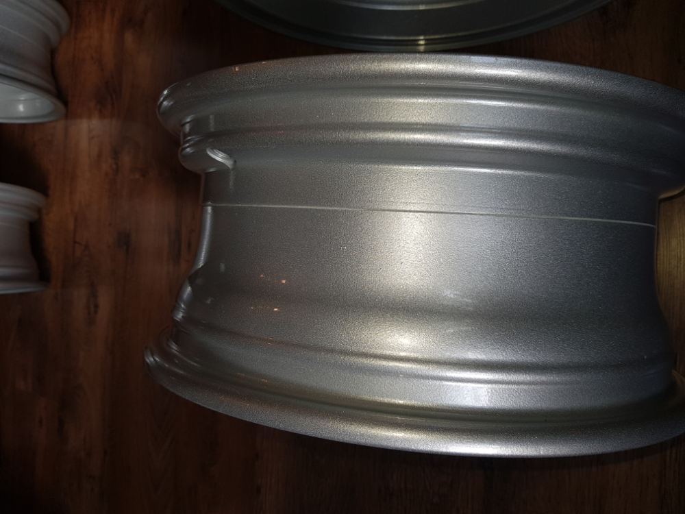

Oddałem felgi do regeneracji
Co zrobić z poniższym fantem. Felgi odebrane, zapłacone. Były zapakowane w stretch więc się nie przyglądalem dokładnie. Ppza tym bylo już ciemnawo. Pytalem goścoa (bo juz na oko wydal mi sie dziwny) czy poradzi sobie z regeneracją. Felgi nie byly zużyte, odchodziła farba z wewnątrz. Facet stwierdził będziesz zadowolony. No faktycznie jestem. Na reklamacje nie ma co jechać bo i tak lepiej nie zrobi. Czy ponowne piaskowanie, wygrzewanie nie uszkodzi materialu ? Zeby potem nie wyszly krzywe z pieca itp. Poratujcie co z tym zrobić.
Wybrałeś chyba najlepszego fachowca w okolicy...
IMO trzeba je teraz na ponowną regenerację zawieźć do innego zakładu.
BTW masz jakieś potwierdzenie na co się umawiałeś? Bo wygląda, że nie jet zdjęta stara powłoka, a "piaskarz" był tak pijany, że nie widział gdzie jest niebo... Ciekawe, czy one (w tej chwili) dadzą się uszczelnić...
Mysle, ze inny zakład zajmujący się renowacją felg powita Cię klasycznym... kto to Panu tak spier....lił
Widać zaniechanie przy piaskowaniu/szlifowaniu papierem na całej feldzie. Ubytki nie uzupełnione,dużo "śmieci" na feldze jakby malowane w zapyleniu lub z tzw podłogi wszystko poszło na felgę.
Niestety czeka cię ponowne profesjonalne regenerowanie.
Znajdź lepszy zakład w okolicy lub szukaj wysyłkowo z opiniami.
jedź do niego z reklamacja a nuż poczuje się do winy i odda kasę ?
Jak lepiej nie zrobi, to niech odda pieniądze. Walcz, bo są w okolicy specjaliści od których felgi wychodzą ładniejsze niż fabryczne nowe.
Za tak sperniczona robote jakby kasy nie oddal to go przetyrac po sadach.

Liczę się z ponownym lakierowaniem - bardziej chodzi mi o to czy skoro facet tak spieprzył malowanie to czy nie uszkodził w jakiś sposób struktury felgi ( np po wygrzewaniu czy nie będą biły itp). Już wszystkiego się można spodziewać po takiej robocie.
"Zakład" który to robił: Lakiernia Proszkowa Harres - Strona główna | Facebook
Jakby ktoś popatrzył na zdjęcia ( jak ja) to nie ma się do czego przyczepić. Jak się przyjeżdża na miejsce to faktycznie dziupla, ale wiele osób pracuje w takich warunkach i wychodzą perełki wiec nie ma co ogólnikować.

Nie jest tanio. Ja zapłaciłem 480 za 16'' i mam bardzo ładnie zrobione. Te dodatkowe 80 za prostowanie jednej felgi.
Kolejne wygrzewanie nie powinno nic zrobić z felgami bo to raptem jakieś 200*C.
O ile piaskowania wnętrza felgi można sobie odpuścić, chociaż słabo to wygląda, to cała reszta nie jest do przyjęcia.
Jeszcze sama grubość tej farby wygląda jakoś cienko w porównaniu do oryginalnej grubości.

Ale ktoś to Panu spi.........lił. Tam jest ewidentnie na brudno pomalowane i źle wypiaskowane. Co do powtórnego malowania proszkowego nic się felgom nie stanie. Taki lakier wygrzewany jest w temperaturze 180-200 st. C. Oddaj na reklamacje, niech odda pieniądze i daj gdzie indziej.
