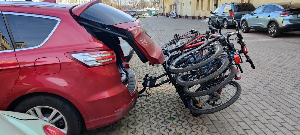

Jest uchylny, nie ma problemu: nawet pies mi wszedł do bagażnika przy zamontowanych rowerach.

Bez przesady, S-Max czuje 4 rowery na haku, fizyki nie oszukasz, na dziurach spokojnie i powoli, a na A/S jak nie ma dziur to jedzie stabilnie.
Ale na dziurach dupą buja, nie ma siły.
EDIT: Buja, w sensie nie jak łódkę na falach, ale na samej oponie więcej pracuje. Wciąż jest stabilnie, no ale buja bardziej.

No na nierównościach ja generalnie zwalniam, ale z 4 rowerami na haku zwalniam wyraźnie bardziej, po równej drodze jest to bez znaczenia.
Ale wystarczy jeden rower na dachu i wyje i bardziej boczny wiatr przeszkadza.
EDIT: Ja wożę 4 na haku, a piąty na dachu. Cóż począć. ;]
