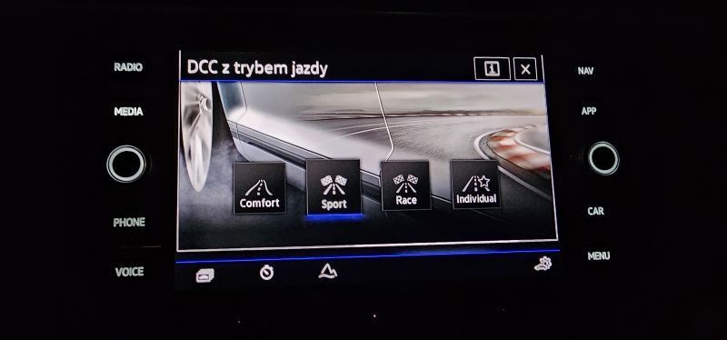

Tutaj problemem nie jest oprogramowanie a kierowca bo kupił złe auto.
Wyobraź sobie że niektóre nie posiadają trybu ECO i można być złym na złe oprogramowanie że za każdym razem jak odpalasz silnik to ustawia tryb SPORT a nie COMFORT.
Tryb żeglowania jest dostępny domyślnie na przykład w trybie COMFORT (którego nie da się konfigurować) albo z trybu INDIVIDUAL można sobie zrobić samemu według upodobań tryb ECO z żeglowaniem.
Ale żeby było ciekawiej, w każdym trybie można sobie ręcznie przełączyć skrzynię z trybu ECO na tryb SPORT (bo przykładowo nie ma w nich domyślnie w trybie DRIVE żeglowania) pozbywasz się tego ustrojstwa
