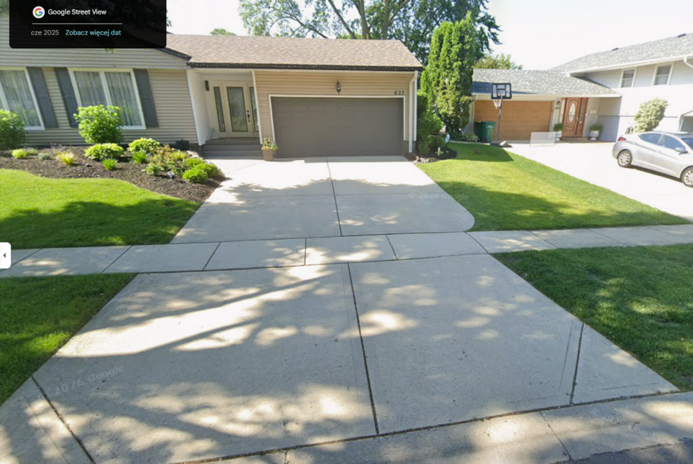

Fajnie umiejscowiony ten garaż, tak po amerykańsku. A skoro po amerykańsku to od razu mi się nasuwa myśl beton
Mi się max ten beton podoba, ale wyceny mnie zmroziły. Jak kiedyś będę miał dużo czasu to może sam sobie zrobię.
ale co w tym betonie jest takiego drogiego ? tzn robocizna czy to jakisik specjalny beton ?
ladnie to wyglada. sam bym chcial takie
Nie wiem. 110 m.kw. wycenili mi na 30 tyś, teren już utwardzony.
Wg AI powinno być ze 20k. Spory ten podjazd masz
no ciekawe te ceny. oprocz jakiegos szczotkowania betonu i dylatacji typowych dla duzych powierzchni to nie wiem co tu takiego ....... drogocennego. Wiadome ze trzeba zazbroic, ale to sie jeszcze szybciej się robi niz kostke ........ wyglada na dodatkowa oplate za piekny wyglad hmm
Sam podjazd ma jakieś 50, pozostałe to miejsce postojowe na osobówkę i kampera.
Do czasu jak trzeba będzie to przekopać ).
Ale sama robocizna czy z betonem? Bo kostkę brukarze liczą robotę z materiałem w sensie podbudowy (bez kostki) kolo 150-200/m2. Plus do tego 30zl za metr obrzeża.
Aczkolwiek tak jak @sherif pisze, trzeba dobrze zrobic i przemyslec infrastruktury podziemne bo rozebrac tego nie ma jak.
A wszystkiego nieprzewidzisz tak jak np u mnie gdzie po 5 lat za darmo mi pompe ciepla postawili ale nie mam miejsca przy budynku więc trzeba było wyjść przez kostkę jakies 3m. Kucie 3 m w takim betonie byłoby interesujące. A tak kostka out, wykop, kostka in i po temacie.
U mnie nie ma żadnej infrastruktury i raczej już żadnej nie będzie, a już na pewno nie w miejscu gdzie chcę podjazd.
Na razie sobie zaplanowałem, że w wolnej chwili w ramach relaksu zrobię sobie prostokątny chodniczek z betonu, sam. Zobaczę jak mi to wyjdzie i najwyżej polecę cały podjazd. Samo utwardzenie ponowne i podsypanie kamienia już zamówiłem, wraz z rozszerzeniem na całość tak jak to widzę. Kilkanaście lat był kamień to i kolejny rok wytrzyma.
Liczac 10cm grubości to wychodzi 11m3 jakies b25 w8 czyli 4400.mozna wziąć sama gruszke bez pompy to wyjdź taniej.
Albo wziac ekipe od posadzek. Do 10cm biora 45 do 50 zl. Za m2
tylko jak wylac taki podjazd z betonu jak to ma spadek ??? przeciez to splynie w stanie cieklym...

Ja nie wiem z jakiej mieszanki oni te chodniki w US robią, że wytrzymują mrozy, sole, upadły, itp.
Mój dziadek dekady temu też sam takie płyty wylewał, ale oprócz cementu, żwiru i wody niczego więcej nie dodawał. Pamiętam, że kilka lat wystarczyło, żeby się to wszystko zaczęło kruszyć w cholerę. Zakładam, że to kwestia jakichś dodatków…
Albo kwestia samego cementu i jego proporcji. Też taki podjazd był u dziadka, popękany i nierówny, czasami płaty odchodziły.
Raczej kwestia dobrego materiału.
Twój dziadek (podobnie jak i mój) używał wyłącznie cementu i piasku (zamiast żwiru).
Mieszane to było w betoniarce i wylewane często zbyt płynne (żeby wygodnie rozprowadzić).
