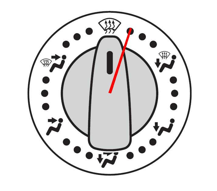

Niestety w niektórych samochodach (np moim) nie da sie tak latwo tego wylaczyc - u mnie trzeba rozbierac panel sterowania i odlutowywac lub przecinac jeden kabelek
klima załącza się tylko jak nawiew jest idelanie ustwiony na szybę, wystarczy ruszyć o mm w lewo/prawo i już się nie załącza ok.gif
